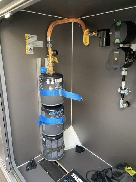

Hi Zusammen,
ich möchte Euch kurz meine Lösung zur Gasversorgung im GC600 vorstellen, da mich die Beiträge hier auch immer inspirieren. Ich habe eine Dieselheizung und benötige dementsprechend nur zum Kochen Gas. Die normalen Gasflaschen sind mir zu groß und zu schwer und ich habe einen Grill dabei der mit Schraubkartuschen arbeitet.
Also habe ich auch das Gassystem auf Schraubkartuschen umgerüstet und als Nebeneffekt noch Stauraum gewonnen.

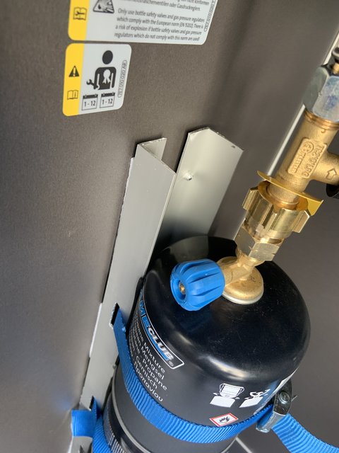

Die Halterung habe ich aus Aluwinkeln hergestellt.
Viele Grüße,
Seppy

Wie hast du die Aluprofile befestigt?
Bearbeitet von sportritter80
Da ich alles reversibel bauen möchte habe ich die bestehende Verschraubung der original Flaschenhalterung genutzt. So musste ich nichts bohren.

so was plane ich gerade auch. Ich werde meine an der Rückwand anbringen, da habe ich vorn auf der ganzen Breite Platz für Ablagen in der noch anzufertigenden Blende. Weißt Du, ob die Sicherheitsventile für Primus und Campingaz- Kartuschen die gleichen sind oder ich für jeden Hersteller andere benötige?
Auf Deinem Bild fällt mir auf, dass Du kein Sicherheitsventil mit Überdruckventil benutzt hast. Das ist soweit ich weiß Vorschrift, oder irre ich mich da?
Viele Grüsse, Uwe
ich verwende Kartuschen mit Schraubgewinde, da ich diese auch an meinem Grill verwenden kann. Campingaz hat ein anderes System für das ich keinen Adapter gefunden habe! Aber Schraubkartuschen bekommt man überall. Was das Ventil angeht muss ich zugeben, dass ich kein zusätzliches Ventil angebracht habe, allerdings frage ich mich warum hier ein zusätzliches Ventil notwendig sein sollte? Aber ich habe das eben nicht geprüft.
Und Rückseite habe ich eben nicht verwendet, da ich keine Löcher bohren wollte!
LG,
Seppy

Auch wenn aktuell um die Abnahme und Betriebserlaubnis von Gasanlagen  gestritten wird: solche Konstrukte würde ich einem Prüfberechtigten vorführen.
Es geht weniger um den tüv oder gar darum was ursprünglich von VW vorgesehen war, sondern um die Beurteilung solcher Veränderungen durch Versicherungen, die ggf. Für entstehende Schäden beim Halter oder Geschädigten aufkommen sollen.
Die gezeigten Modifikationen könnten z. B. Einfluss auf die ABE des Fahrzeuges haben.
Gaskartuschen werden, aufrecht montiert,  bei niedrigen Temperaturen nicht genug Gasdruck zur vernüftigen Versorgung  von entfernten Brennstellen.
