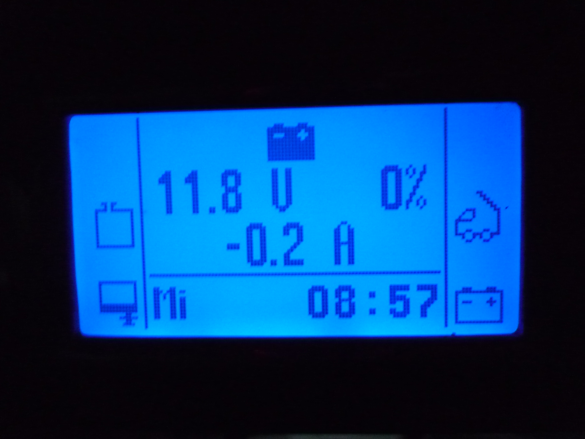

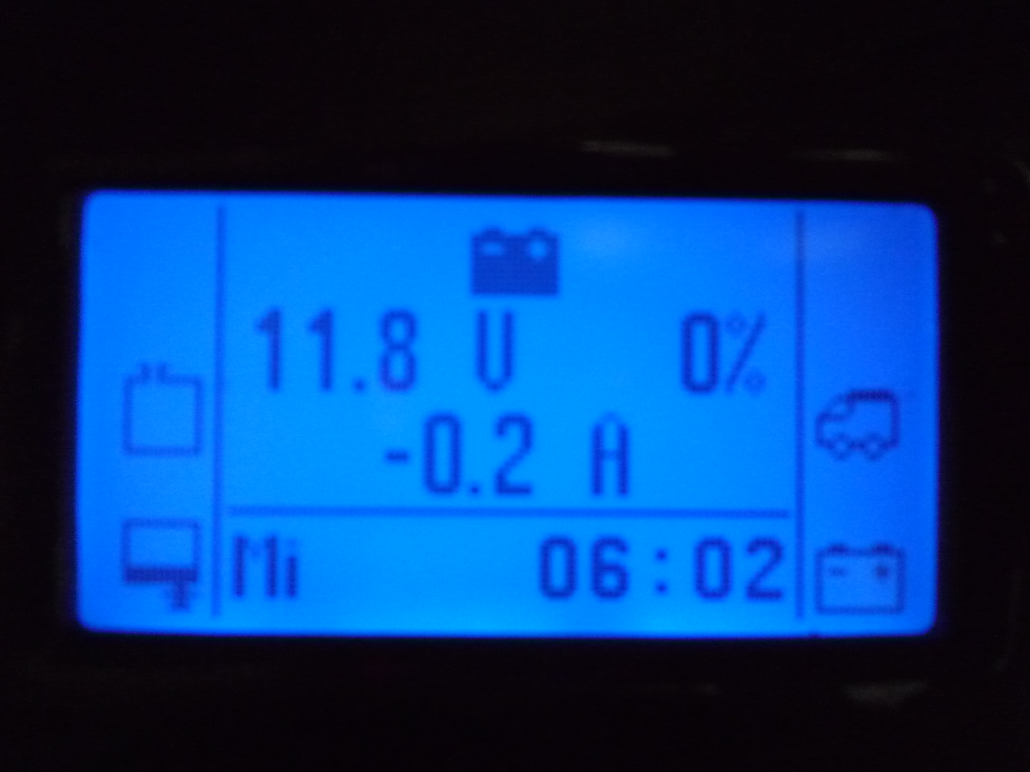

ich hab zur Zeit noch das Provisorium drin (Masse auf Betteriehalterung).
Wie schon beschrieben fällt die Prozentangabe im Minutentakt.
Habt Ihr noch mehr "Auffälligkeiten" gefunden?
Bin echt am zweifeln ob ich den Shunt noch einbaue, da der Aufwand nicht unerheblich ist.

Abgesehen davon, dass die Prozentanzeige insgesamt mehr irritiert und verunsichert als hilft.
Ist denn die Sicherung an der 3. Batterie hinten unterm Schrank noch i. O?
Falls nicht steht nur noch die halbe Batteriekapazität zur Verfügung und die Prozentanzeige verändert sich entsprechend schneller.
