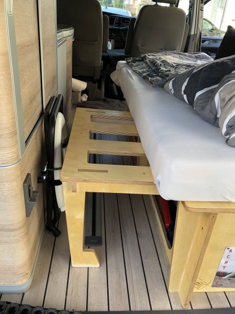

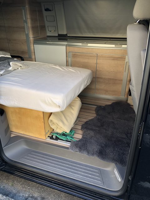

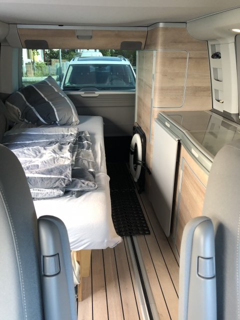

So, seit heute gibt es den ersten Prototyp für ein Einzelbett. Auch schon getestet und zumindest für mich als sehr okay empfunden - zum Wochenende wird dann real getestet - bin schon gespannt. Tellerfedern konnte ich vom Heckbett verwenden. Liegefläche ist fast gerade und die Matratze vom schwedischen Möbelhaus passt perfekt 👌 - der Hocker vom Porta passt super als Stütze für das Bett - so gibt es in der Nacht auch dafür einen idealen Platz … jetzt hat der Hund genügend Platz am Boden und „muss“ nicht bei mir im Bett schlafen - ist zwar ganz nett und schweißt zusammen aber wenn es geregnet hat und er hüpft hinein ist es weniger schön 🤣 was uns aber wichtig war und das scheint mehr als erfüllt dass man so viel flexibler ist - gerade mit Kind und Hund - das Klo hat in der Nacht mehr Platz, man kommt besser zur Küche und in die Fächer der Küche. Ich weiß - wozu dann einen Coast/Ocean … uns gefällt die Flexibilität - wir haben so alle Varianten offen - je in welcher Situation wir uns befinden 🙂

Dein „Einzel-Bett“ halte ich für eine ernstzunehmende Alternative zum „Kurzbett“ !
Für „mal eben“ ne Stunde die Augen zu machen (wie wir hier im Pott sagen) eine gute Lösung…
Obwohl ich dann doch eher zu einer Art „Teleskop-Lösung“ tendieren würde da mir das sperrige Brett ne Nummer zu Lang wäre…
Frage : Wird der Beifahrersitz gedreht oder bleibt er in Fahrtrichtung ?

Kann man nicht das Brett hinten weg lassen und die Bank trotzdem kippen? Dann bräuchtest nur vorne was für die Füsse
