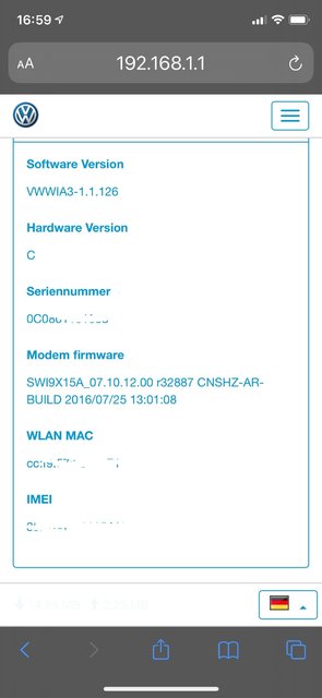

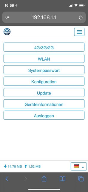

Hallo Zusammen,
ich habe mir die LTE-Router gesorgt, super Teil!!! Im Zusammenspiel mit einer LTE GPS Antenne kann man sich die Position (Diebstahlsschutz) senden lassen und sogar eigene Website ablegen. WLAN und LTE Empfangsleistung sind gut und er ist sehr schnell
