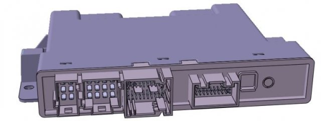

1) die Solaranlage hat mit der KFG-Problematik nichts zu tun. Der Solarregler hängt direkt an der Batterie, die Ladung ist also gewährleistet. Meinst Du evtl. die Anzeige im Bedienpanel, die nicht mehr richtig funktioniert hat?
2) Campingmodus: Ich kenne das Problem auch, aber nicht so heftig. Bisher hat es bei uns immer gereicht, kurz das Licht einzuschalten oder im hartnäckigen Fall kurz die Zündung einzuschalten, damit das KFG die Tastenbetätigung im Bedienpanel wieder registriert hat. Den Hauptschalter musste ich dazu noch nie abschalten.
3) Problematischer empfinde ich, dass das Wasser nicht durchläuft und immer nach ca. 30 Sekunden stoppt. Bei jedem Neustart (Hahn zu und wieder auf) führt das KFG einen Busreset durch und die Trittstufe ist kurzzeitig zu hören. Dieser Effekt müsste eigentlich bei jedem auftreten?! Und dann gibt es noch das Problem der sporadischen Heizungsabschaltung.

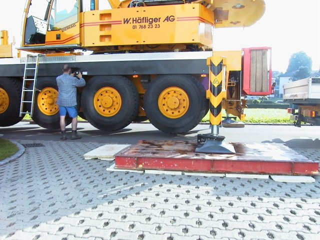

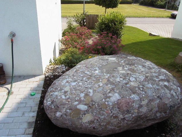

Bei unserem Sitzplatz hinter dem Haus haben wir einen Findling liegen. Der war so platziert, dass er ca. 15 cm zu weit in den Sitzplatzbereich hinein ragte. Wir mussten den also um ca. 20 cm versetzen. Alle haben uns abgeraten, der Gartenbauer meinte, dafür hätte er nicht genügend grosses Gerät. Wir haben dann im Nachbardorf einen Unternehmer gefunden, der das machen konnte. Spezialtransport Genehmigung durch die Behörden erforderlich, Anfahrt, versetzen mit wenig Platz am Dachvorsprung vorbei und Rückfahrt. Ich verschweige mal die Kosten, aber man soll sich nicht ausbremsen lassen.
Das Steinchen soll aus dem Bereich des Hauses versetzt werden.
Man vergleiche die Grösse der Personen mit den Rädern.
Das Gewicht war noch unbekannt, daher musste genügend abgestützt werden. Beim Anheben wurden dann etwas über 8'000 kg gemessen und das auf ca. 20 m Distanz anheben.
Aber wir hatten unsere Lösung umgesetzt.
