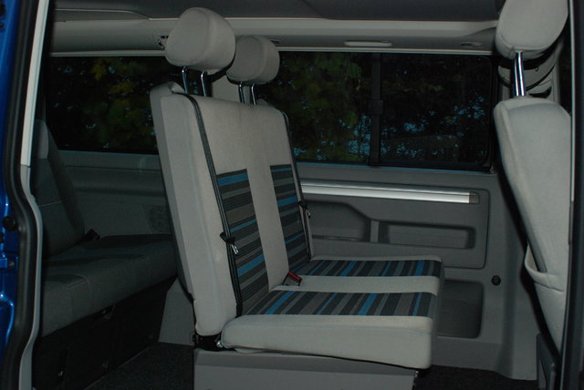

CampVan Geschrieben 19. August 2020 Autor Teilen Geschrieben 19. August 2020 Hallo smilyman, danke für die Antwort - das hört sich sehr gut an. Genau so war eigentlich der Plan, dass man dann neben der Bank direkt nach hinten kann. Hast Du zufällig ein Bild mit 2er und 3er Bank, was Du hochladen kannst ? Ich würde mir gerne mal ein Bild machen, wieviel Platz zum hinterkrabbeln dann da ist. Wenn man zwei Einzelsitze in der mittleren Reihe hat, ist es ja auch nicht optimal. Die Anleitung zum Umbau auf die andere Seite von Dir habe ich mir grade mal angeschaut. Könnte sein, dass die doch relevant wird. Lt. Konfigurator und von einem Händler in Österreich bestätigt, gibts die Zweierbank da leider nur in der Camper-Ausführung :-(. Und dann müsste ich wohl auf die zweite Tür verzichten und bekomme einen Kocher mit Riesenverkleidung, die nur im Weg wäre. Viele Grüße, Matthias Zitieren Link zu diesem Kommentar
smilyman Geschrieben 23. August 2020 Teilen Geschrieben 23. August 2020 Hallo Matthias, ein Foto habe ich tatsächlich auf die schnelle gefunden. Der Platz um zur hinteren Bank zu kommen ist auf jedenfall gut vorhanden. You do not have the required permissions to view the image content in this post. Hoffe das hilft Dir. Viele Grüße, smilyman 🙂 1 Zitieren Link zu diesem Kommentar
CampVan Geschrieben 25. August 2020 Autor Teilen Geschrieben 25. August 2020 Hallo smilyman, vielen Dank für das Bild, dann hab ich jetzt mal eine Vorstellung. Sieht für mich vom Platz deutlich besser aus als mit zwei Einzelsitzen. Die Ein/Ausbau Problematik für ein Camping-Wochenende bleibt dann aber noch ... 🙁 VG Matthias Zitieren Link zu diesem Kommentar
