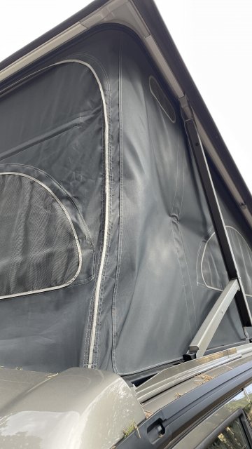

Campingfan Geschrieben 11. April 2021 Teilen Geschrieben 11. April 2021 Bei unseren Cali senkt sich das Dach immer schräg ab. Auf der Fahrerseite ist es immer ca. 5 - 10 cm höher. Meistens bleibt es so bis am Schluss. Das heisst, es schliesst nicht richtig. Im Display erscheint dann ‚Dach geschlossen‘ oder gelegentlich ‚Dach schief, bitte überprüfen‘. Meistens erst nach mehrmaligem ganz öffnen und wieder runterfahren, schliesst es komplett. Gelegentlich schliesst das Dach auch beim ersten Mal komplett. Habe vor einem Monat bei meiner Werkstatt erneut reklamiert und entsprechende Fotos mitgeliefert ( Cc an VW-Nutzfahrzeuge). Bis jetzt habe ich noch keine Rückmeldung erhalten. You do not have the required permissions to view the image content in this post. Zitieren Link zu diesem Kommentar

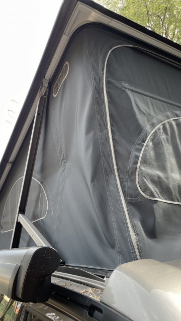

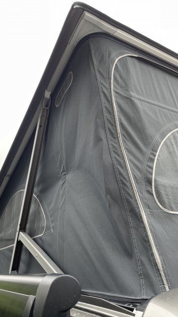

Robomoto Geschrieben 10. Juni 2021 Teilen Geschrieben 10. Juni 2021 Neue Erfahrungen/Erkenntnisse: Nachdem ich nun in Meran war mit meinem Cali habe ich auch festgestellt, dass in Fahrtrichtung rechts das Dach sich absenkt. Super. Flattern im Wind. Leider konnte ich das Dach nicht wieder hoch fahren. Musste dieses zuerst wieder runterfahren und erneut hoch fahren. Im übrigen hat das Dach nicht "nachgepumpt". Weder in der Nacht noch sonstwann. Zuhause erneut Testaufbau: Dach hoch -> nach 2.5 Tagen senkt sich wieder das Dach rechts ab. Die Stabilieierungsleiste ist eingeknickt und das "Zelt" flattert. Habe nachgemessen innen. Der Unterschied der Höhe liegt nur ca. bei 1.5cm. Das reicht aber aus um das Dach zum flattern zu bringen. Habe auch oben geschaut. An der liegenden Schermechanik zum Aufstellen der Daches ist ca. 1 cm unterschiedlich. LInks=ok= -> am Anschlag: Rechts=Nichtok= -> 1 cm "verschoben". Wollte dann das Dach wieder hochfahren. -> Batterie zu schwach, obwohl ich vorher 400km gefahren bin und das Auto ohne Verbraucher steht!! Finde ich auch wirklich eigenartig. Morgen kommt der VW-Serviceleiter vorbei und schaut sich das ganze an.., der Bus steht noch da mit flatterndem Zelt. Interessanterweise wird hier im Forum geschrieben, dass sich bei vielen die linke Seite absenkt - bei mir die rechte. Daraus könnte man schliessen, dass es eine qualitative Streuung der hydraulischen "Hebezylinder" gibt, da es auf beiden Seiten vorkommt. Mal schauen, was der Meister morgen meint. Schade ist, das wir nächste Woche nach Frankreich fahren wollen und wieder diese Unsicherheit im Hinterkopf ist....., werde weiter berichten...... You do not have the required permissions to view the image content in this post. 1 Zitieren Link zu diesem Kommentar
