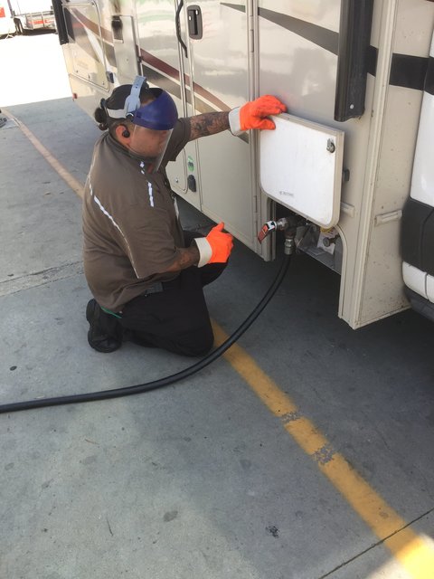

Interessant, war insgesamt 4x mit einem gemieteten Womo in den USA. Da konnte man nirgends Gas selber tanken. Die Amis sind ja bekanntermaßen sehr sicherheitsbewußt.
So sah das z.B. letztes Jahr in L.A. bei U-Haul aus.
... und gelten deine Bändchen als "fest verbaut"?
Bearbeitet von michaxm
