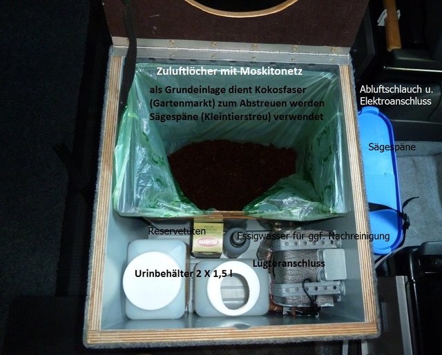

… sollte schon lange meinen Selbstbau hier veröffentlichen, bin leider jetzt erst dazu gekommen- für die, die es immer noch interessiert...
-wie ich im großen Netz gefunden habe gibt's sowas mittlerweile auch als Bausatz (zumindest ähnlich - wenn auch etwas teurer), trotzdem hier ein paar Bilder und meine Stückliste:
Stückliste Toi-box
Multiplex Platte 15 mm
2 X / 370 X 300 mm
2 X / 350 X 315 mm
1 X / 370 X 350 mm
Siebdruckplatte 15 mm
1 X 400 X 350 mm
Bau Allzweckplatte Hellgrau 6 mm
1 X  400 X 350 mm
Klavierband 50 cm Edelstahl mit Schrauben 2,5 x 25
2 X Griffmulde Alu matt
Spiralschlauch ¾“ (29/25 mm) 5 m
2 X Schlauchverbinder, PP, Winkel
Tülle 25mm (Amazon)
Lüfter 12V 0,52W
35x35x10mm 11m³/h 22dBA ; Sunon MC35101V2-A99 (Amazon)
Hailo Ersatzeimer, 18 Liter
grau, für Tandem S und Tandem S Plus (Amazon)
URINE DIVERTER                                                                 37,84 €
(ebay) Free Range Designs pmbullen@yahoo.co.uk
Stuhlkissen (Dän. Bettenlager)
Urinbehälter mit Verschluss (Leerbehälter von Badesalz 2 X ca. 1,5 l)
Aluwinkel für Bodenbefestigung (mit 2 Haltern für Bodenschiene und Spanngurt)
div. Holzreste/Sanitärband für Ventilatorbefestigung, Holzdübel 6 mm, Holzleim, Teile einer Isomatte als akustische Trennung des Ventilators zum Holz, div. Schrauben, Holzleim, Filz und Kraftkleber zum Verkleiden der Kiste, Fensterdichtung für Deckplatte, Moskitonetz für Belüftung und Abluftschlauch, Sicherungshalter mit Sicherung (5 A), Chinchkabel und Klemmen für Lüfteranschluss, Acryl zum Abdichten der Fugen, Farbe für Innenanstrich.
… und Geduld

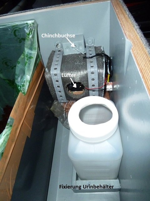

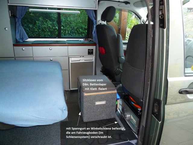

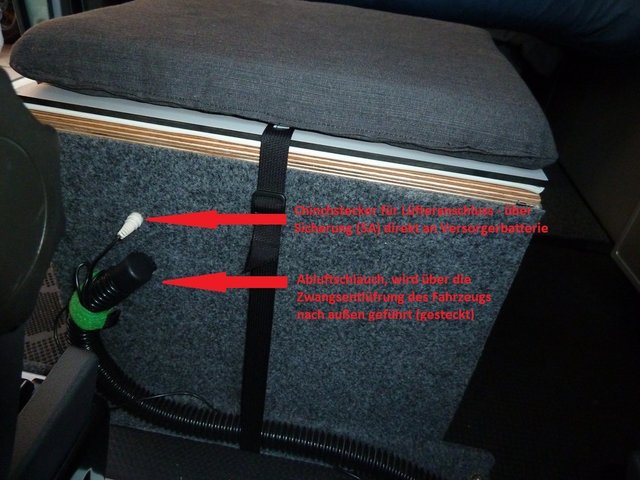

Ich finde das Thema TTT sehr interessant und überlege mir eine Lösung für unseren Beach, da wir gern frei stehen. Deine Realisierung finde ich recht gelungen und habe eine Frage zur Entlüftung. Wo und wie genau schliesst du den Schlauch an. Kannst du vielleicht ein Bild reinstellen.
Danke und Gruss aus CH
...ist gleich auf dem ersten Bild zu sehen.
Hab einfach ein Loch in den Kasten gemacht (strammer Schlauchdurchmesser), innen  den Lüfter angeschraubt (wenn möglich im gleichen Durchmesser wie der Schlauch - ist bei mir etwas größer, deshalb habe ich mit einem Stück Holz eine Reduzierung gebaut um auf den Schlauchdurchmesser zu kommen. Deshalb ist die Lüfterbefestigung etwas groß geraten). Den Lüfter habe ich mit einem Stück Isomatte vom Kasten entkoppelt, damit er leiser ist (Resonanz vermeiden). In das Loch wird von außen der Schlauch einfach nur hineingesteckt (abnehmbar).  Den Schlauch habe ich dann nach hinten in den Gaskasten geführt (natürlich abgedichtet), da dort eine Abluftmöglichkeit nach außen besteht. Über das Schlauchende habe ich ein Feinstrumpfsöckchen gezogen, damit kein Ungeziefer durch den Schlauch ins Innere gelangen kann.
