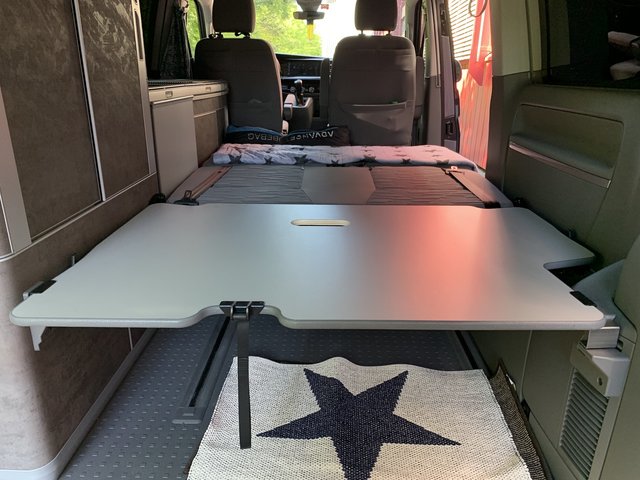

wir benutzen schon seit dem T5.2 eine Fanello Zusatzmatratze und sind  recht zufrieden damit. Im neuen T6.1 kann man die Bettverlängerung nicht mehr erhöhen und man verliert viel Stauraum im Untergeschoss und muss oben das hintere Teil der Matratze mitnehmen damit man eine ebene Fläche bekommt!

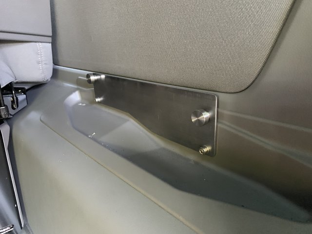

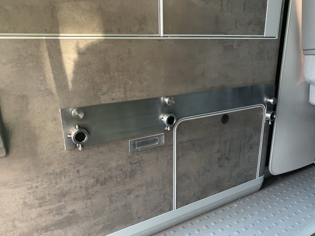

Ich habe mir jetzt einmal etwas gebastelt damit die Bettverlängerung auch in einer oberen Position eingehängt werden kann. Es ist alles geschraubt und ein Rückbau ist in 2 min. gemacht.
Der Finish ist noch nicht fertig und erprobt muss es auch noch werden.
Vielleicht hat jemand noch einfachere Lösungsvorschläge!
So, ich bin dann mal weg am testen...
Edel, sieht sehr gut aus.

Für eine Serie müssten sicher noch einige Probleme gelöst werden. Bei meinem Teil ist es praktisch eine null-spiel Lösung und ich habe alles nach einer Schablone gemacht weil die Bettauflage Bolzen auf verschiedenen Höhen liegen. Ich weiss nicht wie die Streuung (Toleranzen) in verschiedenen Calis liegen, denn diese müsste man ja mit berücksichtigen!

... welches hintere Teil der Matratze meinst du genau.
Wir haben vorgestern das erste Mal darauf gelegen und festgestellt, dass die Bettverlängerung mind. 5 cm tiefer und daher sehr ungemütlich zum Liegen ist.
Beim Ocean und Coast bekommst du immer eine Matratze welche hinten auf der Bettverlängerung liegt mitgeliefert. Ich meine diese und damit ist dann die ganze Liegefläche eben weil sie 4,5 cm hat! Optional gibt es dann die Comfortschlafauflage welche über die gesamte Liegefläche kommt und das Bett etwas angenehmer machen soll!
Was hattet ihr dann für eine Matratze dabei?
Wir haben Aufpreis für diese dreiteilige "Comfort" Schlafauflage bezahlt. Diese gleicht jedoch die Unebenheit der tieferliegenden Bettverlängerung nicht aus.
