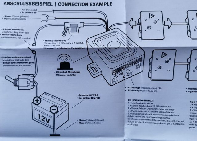

unser Cali ist jetzt 2 1/2 Monate alt und schon hat mein bester Freund, der Marder, sich einquartiert. ☹️ Ich habe mich nun für die elektronische Marderabwehr von Kemo M176 entschieden. Die Installation ist grundsätzlich kein Problem, allerdings möchte ich, dass die Anlage bei geschalteter Zündung abschaltet. Dazu benötige ich im Motorraum den Zugang zu einem Kabel 15, um mittels Stromdieb dort "anzudocken". Für den 6.1. bin ich bisher im Motorraumbereich nicht fündig geworden. Vielleicht kann mir einer der Experten im Forum hier weiterhelfen?

Ein weiterer Unterschied zwischen den bisher genannten Anlagen liegt in der Funktion der Kontaktplatten.
Bei den Anlagen:
und der im Beitrag 1 genannten KEMO braucht es zur Abwehr des Marders Fahrzeugmasse. Das Tier muss also die Kontaktplatte und Fahrzeugmasse berühren, damit die Anlage auslöst. Dies ist aber nicht an allen notwendigen Verbaupositionen zu gewährleisten.
Deshalb würde ich immer Anlagen empfehlen, an denen dicht beieinander liegende Kontaktplatten das Potential gleich mit zur Verfügung stellen.
Bei der in Beitrag Nr. 4 genannten Anlage ist das zum Beispiel so. Plus und Minus Kontaktplatten liegen dicht beieinander.
Im Umkehrschluss würde ich von den Anlagen, welche nur Plus in der Kontaktplatte führen eher abraten. Neben den taktisch klug zu wählenden Verbauorten der Platten hängt der Erfolg der Maßnahme am Ende auch davon ab, dass die Platten gescheit funktionieren.
Egal, für welche Anlage man sich dann entscheidet, ist es extrem empfehlenswert schon während der Montage die Platten mit einem Multimeter gegen das stromführende Kabel auf Durchgang zu testen (Anlage stromlos). Leider kommt es hier in vielen Fällen aufgrund des Montageprinzips dazu, dass die Platten keinen Kontakt zum Kabel haben, weil die Schrauben die Litze entweder verfehlen, oder diese dauerhaft beschädigen. Je nach Anlagenprinzip funktionieren dann nur einzelne Platten, oder die ganze Anlage nicht.
