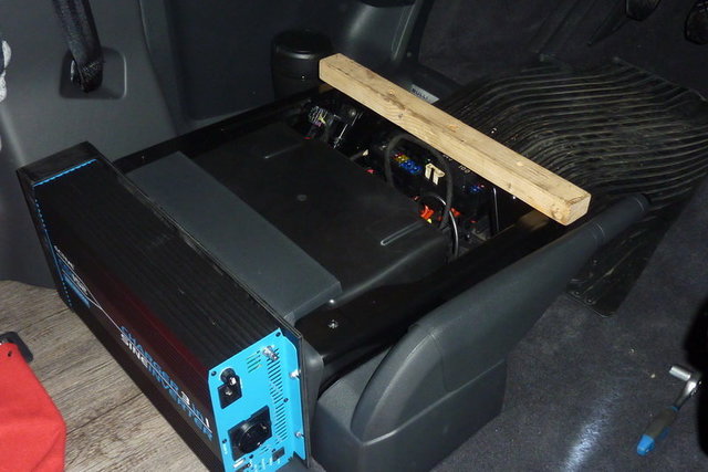

bei mir hab ich einfach eine 3. Batterie unter den Beifahrersitz gebaut. Mit 16mm² Verbunden und 50A Sicherungen eingebaut. Klappt wunderbar und der Aufwand hält sich in Grenzen. Hatte noch nie Probleme über ein komplettes Wochenende mit Kühlbox, Standheizung und verbauten 1500W Wechselrichter für warmes Wasser zum Abduschen und ein paar Tassen Kaffee aus einer Nespresso, ohne Landstrom oder Solar.
die verwendeten Teile kan ich gern noch zusammen suchen wo ich diese gkauft habe.
