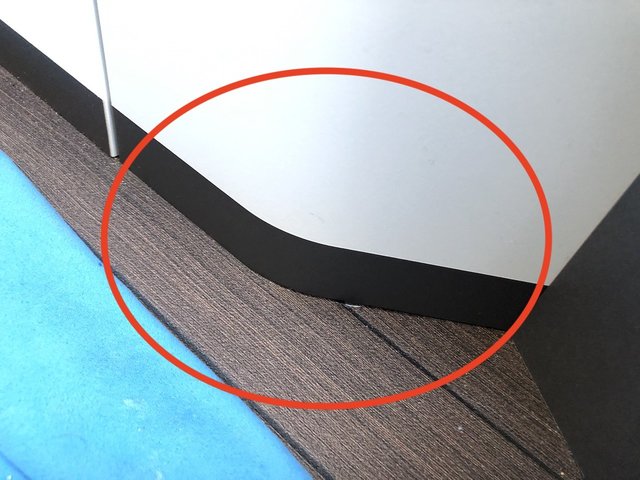

hat jemand von euch schon öfters im GC600 geduscht? Unser größtes Problem nach 1 Woche Urlaub ist, dass es aus dem Spalt zwischen Badtür und Wanne rausspritzt und dann auf dem Fußboden in den Ritzen Richtung Sitzbank und Truma läuft. Hat das Problem noch jemand? Wir haben wirklich versucht, nicht groß rumzuspritzen, aber es ließ sich nicht vermeiden. Selbst mit einem Handtuch vor der Tür ließ sich nicht vermeiden, dass das Wasser in die Ritzen unter der Sitzbank kriecht. Wir haben als Provisorium dann einen Streifen Panzertape von Innen über den Spalt geklebt, das hat etwas geholfen.
Auf dem Foto habe ich die kritische Stelle markiert. Der Sockel der Dusche ist auch nicht mit Silikon o.ä. abgedichtet, so dass das Wasser sofort überall reinkriecht.
Danke schonmal für eure Rückmeldungen :)
Guten Morgen chalet_noir,
Ich habe gerade geduscht. An der markierten Stelle tritt bei unserem GC600 kein Wasser aus. Ich befürchte, eine Dichtfuge Deiner Duschwannne ist undicht.
Herzliche Grüße von unterwegs
Danke für die Rückmeldung. Die Fugen habe ich schon inspiziert... Rein optisch sieht eigentlich alles ok aus. 🤔.

ich habe das gleiche Problem mit der Dusche. Wenn das Wasser an der Tür abläuft kommt es links und rechts in den Türspalt. Insbesondere links von außen gesehen wird das Wasser über das Scharnier umgeleitet und läuft aus dem Türspalt aus. Bin erstaunt, dass gar keine Gummidichtungen in der Tür verwendet werden ( oder fehlen die nur bei mir).
Es würde mich interessieren, ob Du Dein Duschproblem gelöst hast.
Beste Grüße
Hallo Mp.Kokoni,
ich habe einen speziellen Duschvorhang (einen, der nicht am Körper klebt) mittels Klebehaken vor die Türe gehängt, das hat 100% geholfen. Das hat auch geholfen, die Türe zuverlässig vor Wasser zu schützen, denn die Türe ist im Kern aus Holz!

hier kommt auch Wasser unten ca. in der Mitte der Tür raus, muss es jedoch noch näher analysieren.
In der GC FB Gruppe hat es jemand mit einer zerschnittenen Duschtürdichtung gelöst:
Vermutlich genügt auch so etwas, wenn man genauso des linken Teil der Klemmung wegschneidet:
