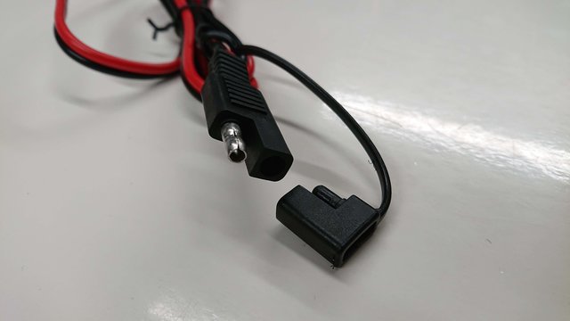

ich bin auf der Suche nach einem Stecker der an meiner Solartasche angebracht ist. Da ich für eine Verlängerung ein Gegenstück suche, habe ich schon gegoogelt wie ein Weltmeister aber bin bislang noch nicht fündig geworden. Habt ihr einen Tipp?
Vielen Dank schon einmal,
viele Grüße,
Michael
Bearbeitet von Surflurch
Hallo Michael,
google mal SAE Anschluss... Könnte sein...🤔
Liebe Grüße Radkäppchen
Bingo - das ist er. Vielen Dank für die schnelle Hilfe!

Bei Verlängerung der SAE-Kabel immer kontrolieren ob Minus und Plus richtig durchverbunden sind. Mann macht dabei schnell Fehler (eigener Erfahrung...). Mal ist der ausgesetzte Stecker Plus, mal Minus! Also: immer ROT auf ROT, und wenn das nicht geht: Kabel umkeren oder andere Kabel kaufen).
Sehe Bild unten.
(bei SAE-Kabel aus China (und viele hier verkaufte kommen von dort) liefert mann manchmal auch Falsch konfigurierte Konnektoren.)
Zweitens: bei SAE-konnektoren immer die Schutzhülle aufstecken, vor allem wenn das Kabel lose herumbaumelt im Cali. Eine ausgesetzte Plusstecker kann schnell die Karosserie (Minus) berühren (Feuerwerk).
Darum auch nicht vergessen eine fliegende Sicherung in den Pluskabel zu setzen, möchlichst nahe an der Batterie.

Hallo Marc,
super! Herzlichen Dank für den Hinweis und vor allen Dingen auch für die Zeichnung. Das habe ich nicht gewusst und nach Murphys Gesetz wäre sicherlich irgendetwas passiert.
