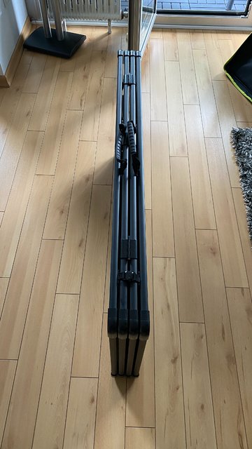

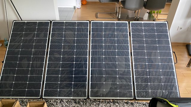

Ich setze ein Victron Energy 75/15 ein und habe den neben der Aufbaubatterie platziert. Dort konnte ich Ihn direkt an der Konsole verschrauben. Passt dort sehr gut hin. Den Bluetooth Dongle habe ich auch an der Konsole verschraubt. Batterie Plus geht mit einer 20A Sicherung in der Leitung auf einen freie 200A Polsicherung.
Das PV Modul schliesse ich per CTek Stecker an. Das gefällt mir so am besten, da ich hier CTeks liegen habe und so direkt damit die Batterie laden kann. Ich habe auch noch andere Verbraucher mit CTEk Stecker, die ich dort anschliessen kann.
Verbraucher kann ich über die 2 extra 12V und 2 USB Buchsen anschliessen. Die Stecker werden mit einem Klett Kabelbinder fixiert, wenn ich Sie gerade nicht benötige.
