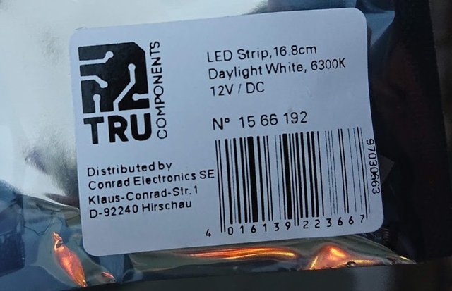

Danke für die Rückmeldungen. Wie schließe ich das denn an, woran muss ich suchen ?

...geht das im T6 auch ? Wenn ja, wie geht das? Wäre daran echt interessiert.
Mittlerweile überlege ich mir, ne Kopflampe auf zu ziehen😂. Die Dunkelheit nervt mich etwas......

schau dir das mal an, da wird dir geholfen. Habe es im Dezember noch so umgesetzt. Bin total begeistert.
Rainer
Hab auch einfach je ein kurzes Stück
zusätzlich in die Leuchten über der Schiebetür gelegt, die parallel zur Trittstufe laufen. Damit man erstmal was sieht wenn man die Schiebetüre öffnet. Habe 6300k und das ist etwas weißer als die originale LED. Also wenn es original aussehen soll, dann besser die 4500k.
