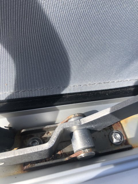

auf der Fahrerseite habe ich von Anfang an ein ähnliches Problem. Allerdings ist es bei mir die Schere, die verrostet ist.  Bisher mache ich mir noch viel daraus, da ich denke, dass dieses Teil auch im rostigen Zustand noch lange seinen Dienst erfüllen kann. Schön sieht es allerdings wirklich nicht aus und dürfte ja bei einem so teuren Auto auch nicht vorkommen. Auf der Beifahrerseite ist die Schere übrigens seltsamerweise einwandfrei.

Ich habe ein ähnliches Problem. Ich habe einen Cali aus 2017 und das Scharnier beginnt auch zu rosten. Ich habe den Wagen gebraucht erworben und bin noch in der Garantiezeit. Der Freundliche sagt allerdings, das es nur oberflächlich ist und somit kein Garantiefall darstellt. Ist schon schwer zu glauben.
Im Anhang ein Bild.
Ich stehe noch in Kontakt mit dem Freundlichen - falls ich noch etwas Neues erfahre, werde ich noch ein Update posten.
Kann ich das Scharnier einfach so ausbauen oder muss man dabei noch etwas beachten?
Ansonsten würde ich es erstmal säubern und wieder einsetzen.
