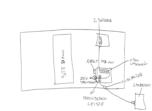

Deine Lösung habe ich verstanden.
Ich bin kein Elektriker und kenne mich da absolut nicht aus, um dir das beantworten zu können. Der genannte FI-Schalter schaltet - soweit ich das verstanden habe - nur bei einem Fehlerstrom:
Quelle:
Der FI ist also keine klassische Sicherung, die bei Überlast schalten würde (siehe ).
Das heisst: Der FI schützt dich vor einem Stromschlag durch einen Kabelschaden bspw., betreffend Überlast vertraust du damit auf die Sicherung am Campingplatz. Ob das für dich ausreicht musst du selbst entscheiden.
Bei deiner Einbaulösung würde ich ggf. auf eine "saubere" Lösung mit Sicherung setzen.
Mir ist das nicht ganz so wichtig, da ich durch den losen Kabelsalat ohnehin regelmässig auf Beschädigung prüfe. Aber irgendwann kommt vermutlich noch eine "saubere" Lösung ins Haus.
Falls jemand einen LS-Schalter zum Zwischenstecken kennt, gerne :)
