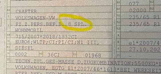

Vielleicht auch eine Möglichkeit?!:
Wer lesen kann ist klar im Vorteil 😉
Danke nochmals
