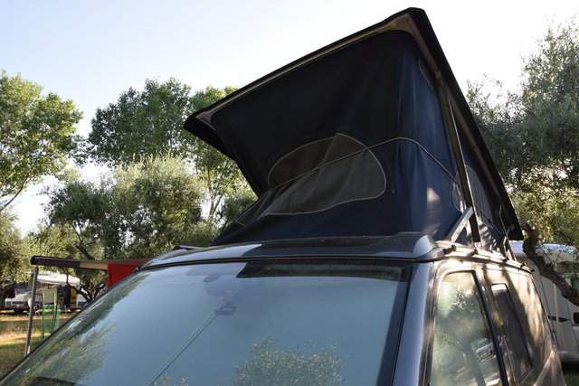

Wir haben anfangs September unseren neuen California Ocean Grey DSG 4 Motion bei der AMAG Winterthur in Empfang genommen. Mit grosser Freude ging es am letzten Samstag auf die erste Ausfahrt mit geplanter Übernachtung. Aktueller Kilometerstand = 300 Km. Spätabends im französischen Jura, nähe Basel angekommen, haben wir uns eingerichtet und das Hochdach hochgefahren - dies ging soweit gut. Doch schon nach 10 Minuen fiel uns auf, dass das Aufstelldach auf der Fahrerseite immer weiter an Spannung verliert. Nach ca 20 Minuten sah das Ganze dann so aus:
Auf folgendem Bild erkennt man zudem gut, wie weit es in der Hydraulik-Schiene in dieser kurzen Zeit (20min) nachgelassen hat - wohlgemerkt, kurz nach dem Aufstellen, war es noch ganz vorne:
Natürlich haben wir mehrmals versucht das Hochdach wieder voll zu öffnen - dies hat zwar geklappt, doch schon nach kurzer Zeit senkte sich das Dach wieder. Auf dem Display war dies auch ersichtlich, da der Haken neben "Öffnen" schon nach wenigen Minuten wieder verschwand.
Nun gut, dachte ich - evtl. mal komplett schliessen und wieder öffnen.
Denkste - das Schliessen tut mir jetzt noch weh, wenn ich drann denke:
1. Das Schliessen war extrem ungleichmässig, wobei die betroffene Seite einfach ein grosses Stück, wie folgt offen blieb:
Toll, irgendwo in Frankreich und ein Dach das halb offen ist. Durch erneutes, kurzes Öffnen gabs ein "Wums" und das Dach knallte eine Stufe weiter nach unten - jedoch immer noch nicht komplett geschlossen:
Gleiche Übung noch mal: Dach leicht öffnen ... mit einem letzten "Wums" war das Dach nun zum Glück ganz geschlossen.
Na Toll - unsere erste Ausfahrt haben wir uns nun wirklich anders vorgestellt. Wir trauten uns nicht, dass Dach noch einmal zu öffnen und haben die Nacht dann (mit zwei Kindern) in einem Hotel verbracht.
Zuhause habe ich das Ganze dann nochmals durchgespielt - 1zu1 das gleiche Verhalten  (Die Bilder stammen btw von zuhause)
Ihr könnt euch sicher vorstellen, wie erfreut ich bin, dass mein über 70'000.- teures Neufahrzeug mir mit einem solchen Defekt verkauft wurde. Ich frage mich wirklich, ob es bei VW sowas wie eine Qualitätskontrolle gibt. Anscheinend bin ich ja kein Einzelfall, sondern einer von Vielen, die mit ihren Aufstelldächern zu kämpfen haben. Mal abgesehen vom Frust der ersten Reise und dem Aufwand der mich nun erwartet, finde ich es toll, bereits nach 400 Km ein Dach zu haben, dass bereits mehrmals mit Krachen in sich zusammengefallen ist >> hat dem Ganzen sicher gut getan.  🤬 🥺
