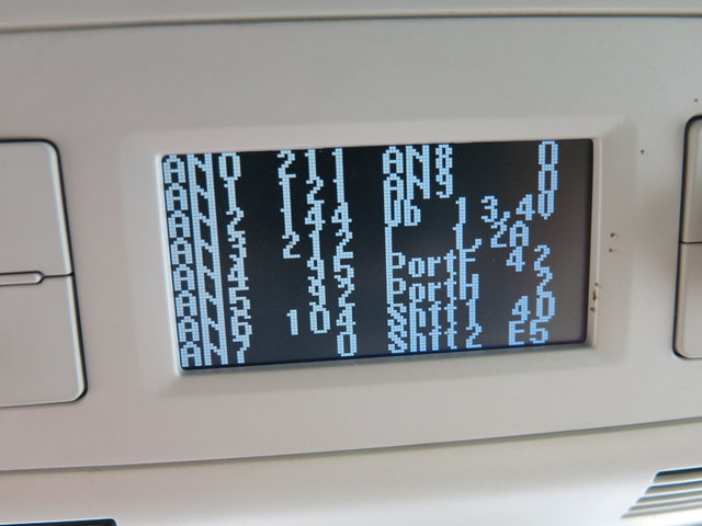

Da meine Luftstandheizung nicht mehr startet, habe ich nach Infos dazu in der CU gesucht. Unter VW-Diagnose steht "Kein Fehler" Aber ich bin auf weitere unbekannte Anzeigen gestoßen.
Unter Einstellungen kann ich eine "Batterie 2" anhaken. Wofür ist das und muß der Haken dran sein oder nicht?
Unter Heater select kann ich Eberspächer oder Webasto wählen. Wozu? Beide Heizungen sind Webasto.
Und was bedeuten die kryptischen Symbole aus dem Bild?
Danke
Ralf

Zu den Kryptischen Symbolen kann ich leider auch nix sagen, keine Ahnung was das heisst.
