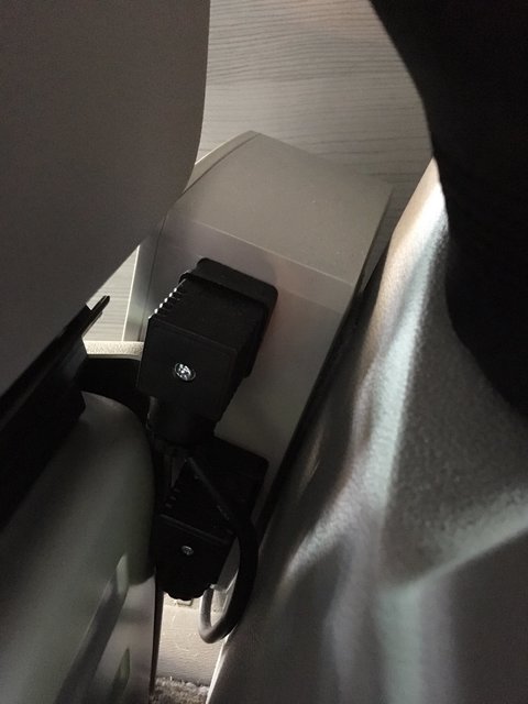

Ebenfalls ist es schwierig die Stecker unter dem Fahrersitz zu entfernen, das ist eine spezielle Stecktechnik, mehrmaliges probieren führte schließlich zum Erfolg.

Weiss jemand wie man den gelben Airbag-stecker auseinander bekommt, damit man den Sitz rauskriegt?
lange fummeln, dann klappt es.... Vorher Starterbatterie abklemmen....
Problem gelöst: es gibt auf der Rückseite (dort wo das untere Teil rausgezogen wird) innen noch einen kleinen Plastikhebel, den man drücken muss.

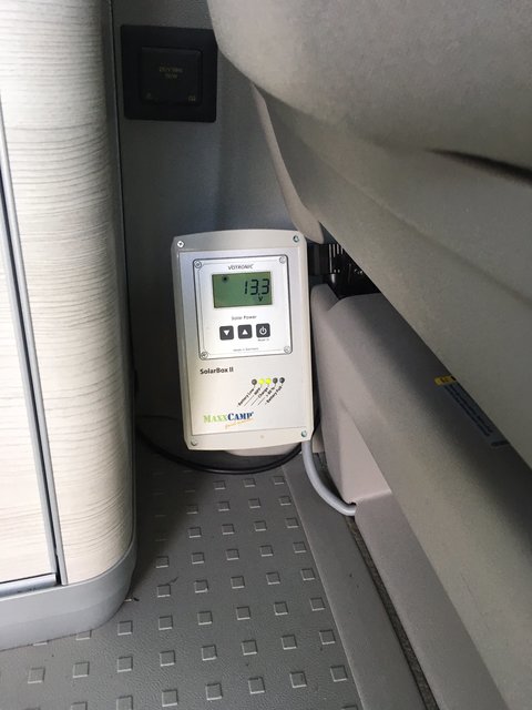

So, seit Sonntag leuchtet jetzt auch bei uns die grüne MPP-Leuchte 🙂und der Strom kommt nicht mehr nur aus der Steckdose sondern fällt ausserdem noch vom Himmel ☀️.
Wie schon beim Caliground, fand ich das Konzept und das Gesamtpaket sehr gut durchdacht und meiner Erfahrung nach lässt es sich auch von einem mäßig erfahrenen Bastler installieren. Die Anleitung gewinnt sicherlich keinen Literaturnobelpreis und könnte an einigen Stellen noch etwas klarer sein, aber nach Studium der Photos und der Gegebenheiten während des Einbaus wird eigentlich immer klar, was wie gemeint ist.

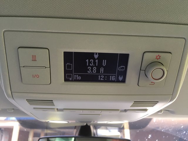

Noch eine kurze Frage an die Experten: - sollte die CU beim Laden über Solar 14.4 V anzeigen (als Ladeprogramm ist AGM1 eingestellt)?
Das kommt darauf an in welchem Teil der Ladekennlinie der Regler sich befindet. (Siehe z.B.
). Einfach gesagt wird bis zum Erreichen der maximalen Ladespannung mit größtmöglichem Strom geladen, dann bleibt die Spannung konstant und der Strom sinkt und in der Erhaltungsladung wird die Spannung abgesenkt.
Klaus
Ah, ok, dann war die Batterie noch zu voll und der Ladevorgang befand sich schon im mittleren Bereich der Kurve.  In der Votronic Betriebsanleitung steht das folgende:
Das würde mit 13.1 V dann ja ganz gut passen 🙂.
Wenn ich mich recht erinnere lädt die Lichtmaschine laut CU immer mit 14.7 V, selbst bei vollen Batterien. Die ist wahrscheinlich nicht so 'schlau' wie ein Laderegler?
