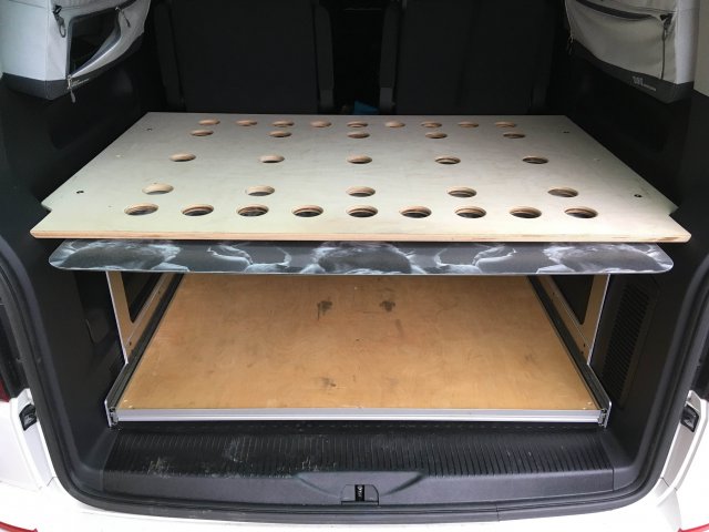

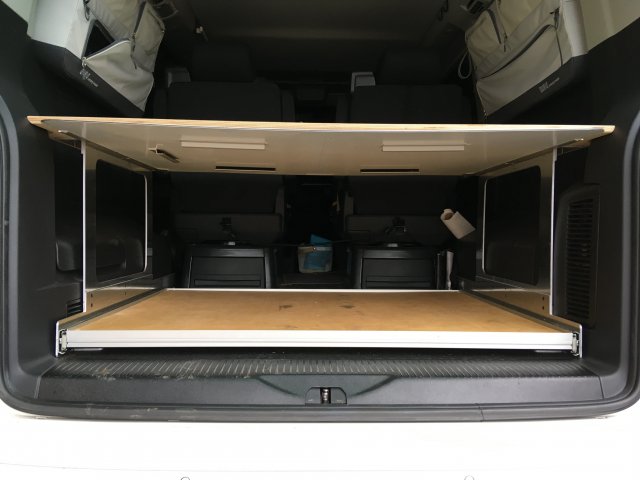

Voila, das finish fehlt zwar noch, aber ansonsten soweit mal fertig.
Cool, gefällt mir, vor allem das die Tischplatte zugänglich ist ohne sie unter der Matratze rauszufummeln, das nervt mich zZ am meisten.
Welche Stärke hat die Platte und wie lang hast du sie gewählt?
Ja das ist wirklich sehr angenehm so. Natürlich verliert man etwas an Ladehöhe. Da ich den Auszug aber so konstruiert habe, dass ich volle 1.20m Ladebreite habe (auf Euroboxen abgestimmt), macht das die geringere Höhe mehr als wett.
Die Tischplatte ist ca. 3mm dick und ca. 118 x 96 cm gross. 4mm wäre sicherlich etwas besser, aber zumindest in der CH zu einem anständigen Preis nicht zu bekommen.
Um der Biegung etwas entgegenzuwirken, kannst du auch die Aluprofile auf die gesamte Länge anbringen, wirkt dann quasi als Unterzug.

Nur zum Verständnis, du hast die Nieten von außen (Aluprofil) nach innen (Auszugsschiene) montiert? Also den Nietkopf im Alu versenkt und das Gegenstück ist quasi im Schieneninneren?
Und das passt dann mit den Muttern die die Schrauben von der Auszugswanne halten? Hatte kurz den Gedanken, dass die sich irgendwie berühren und so den Auszug blockieren könnten, hab aber die Auszugsschienen noch nicht da, sonst würde ich mir das genauer anschauen.. da die Zeit aber etwas knapp ist würde ich gerne die Kleinteile auch direkt bestellen :D

Zwischen einem Kleinkind, einem Baby und bei der Hitze auf der Terrasse (mangels fehlendem Werkstattraum) gebohrt, geschraubt und genietet. Zu meiner Verwunderung hat es dann auch noch ohne Nacharbeiten in Kofferraum gepasst, war mein erstes Projekt in der Größe, fühle mich sonst eher im Schmuckbereich wohl 😅
Ein wenig abgewandelt, sollte schnell gehen und so wenig wie möglich Bohrfehler entstehen lassen, daher nur ein U-Profil, Auszugsschienen und die Wanne. Jetzt feht noch das Brett und die Schrauben für die Schnellspanner, die das Brett dann an Ort und Stelle halten, dann können wir los 😊 (Küchenbox, etc. kommt mangels Zeit dann nach und nach und wird dann hoffentlich nächstes Frühjahr eingeweiht)
Herzlichen Dank an @Knox16 für die tolle Anleitung und Inspiration!!! Ohne diese wäre unser Projekt niemals entstanden, geschweige denn so entspannt umzusetzen gewesen!
