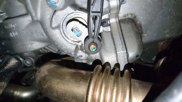

Hallo liebe Caliboarder,
ich kann meinen AGR Stellhebel nicht manuell bewegen, er scheint fest zu sein
Wie schnell sollte man das Problem beheben? Ist das AGR offen oder zu jetzt? Falls dazu überhaupt eine Aussage möglich ist... Bild im Anhang.
Viele Grüße
Michi
Hallo Michi,
das gezeigte Foto bildet die Bypassklappe im offenen Zustand ab. Der AGR Kühler wird also mit Abgasen durchströmt. Für den Kaltstart, bzw. die Warmlaufphase bedeutet das bei einer festen Bypassklappe, dass der DPF länger benötigt, bis er seine Betriebstemperatur erreicht hat. Für die Sommermonate ist das jetzt kein schwerwiegendes Problem. Ich würde spätestens zur kalten Jahreszeit und in Abhängigkeit der Gesamtlaufleistung des derzeitigen AGR einen Tausch empfehlen. Welche Laufleistung hat das Fahrzeug, bzw. das derzeitige AGR?
Versuche nochmal, den Hebel bei stehendem Motor, entgegen der Federkraft in der Unterdruckdose, nach oben zu ziehen. Sollte dies nicht funktionieren, ist die Welle der Bypassklappe tatsächlich fest.

Hallo Nendoro,
Danke für die Info. Mitte August habe ich einen Termin wegen Dach Rückruf und AGR, vielleicht geht das ja auf Garantie. Laufleistung 78 000 km. Stellhebel bewegt sich überhaupt nicht, in keine Richtung. So oder so kommt das ganze Ding neu rein, egal ob ich auf den Kosten sitzen bleibe. Spätfolgen oder Notlauf im Urlaub sind schlimmer für mich.
