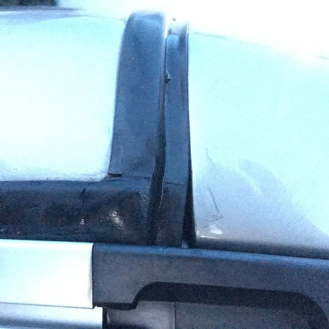

Dachdichtung liegt auf Fahrerseite nicht richtig an.
rudi24
Hast du eine Markise? Wenn ja dann ist auf der rechten Seite die Markisenhalter die den Abstand erzeugen und das Dach nach links zur Fahrerseite drücken. Ich sehe auch bei Aufgestelltem Dach Abdrücke der Markisenhalter auf den Dichtungsgummis.
Bearbeitet von tykkelsen
Hallo, hat jetzt etwas gedauert, bin gerade aus dem Urlaub zurück. Ich habe keine Markise am Auto. Von aussen drückt somit nichts.
ich war ja Starter des Themas und fahre nach wie vor so rum. Wassereinbruch hatte ich auch nach 5 Stunden Starkregen auf der Autobahn nicht. Das Dach schließt ansonsten gut. Ich werde die Sache ggf. gegen Ende der Garantie angehen. Bei mir dürfte der seitliche Versatz zur Kederschiene an der Markise liegen. Das hatten weitere Calis auf dem Hof meines Freundlichen  ebenso. Stören tut mich eher, dass die Dichtung vorn nicht am RCBR anliegt.
@Califan: Deine eingerissene Dichtung ist auf jeden Fall ein Garantiefall. Meine Dichtung war ebenfalls eingerissen und wurde anstandslos getauscht. Trotz der Calierfahrung meines Freundlichen hat er 3 Versuche und 3 Dichtungen gebraucht bis sie halbwegs sauber montiert war. 😞
@Cailux: Meine Empfehlung: Wenn dein Dach sonst sauber schließt und die Dichtung vorn am RCBR anliegt, lass es so wie es ist.
@fabster: Bei dir sieht es ähnlich aus, wie bei mir. Was ist dein Plan?

Danke für deine Einschätzung Rudi24, Problem ist nur, dass meine Garantie schon eine Weile durch ist....;-(
Ups, sorry. Da habe ich nicht aufgepasst. Die Dichtung kostet meines Erachtens um die 80 Euro. Mit Einbau bist sicher bei 150- 200 Euro.
Bearbeitet von rudi24
kurze Frage: Das Dach ist aber trotzdem Dicht auch wenn es nicht richtig aufliegt an der einen Seite oder? :D
@fabster: Habe ich bisher nicht gemerkt. Nur der Ablauf vorne steht halt immer voll (muss mal die Ohrenspritze besorgen...) und schwappt beim losfahren raus...
