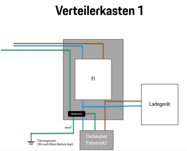

Okay, habe mir das Video angeschaut. Im Prinzip schaltet man nach dem FI noch die 10A Sicherung.
ICh habe mich nur gefragt, wieso er mit dem blaue Kabel erst in die Leiste oben geht und dann in die Sicherung und mit dem braunen Kabel direkt in die 10 A Sicherung?
Nach der 10A Sicherung (im Video die Leitung zum Wechselrichter) mache ich dann ein Kabel unter den Sitz und ein Abzweigung für das Ladegerät der Starterbatterie.
Richtig?

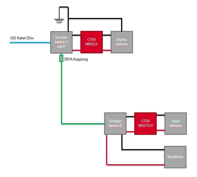

Maxxcamper haben nur den FI Schalter im Kabel. Ist dies genauso wie die FI mit den 1x 10A Sicherungen?

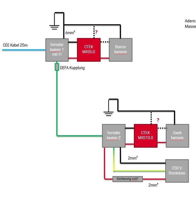

Wo finde ich den Masse bei der Batterie. Der Minuspol hängt an einer Maße wo man nicht so richtig hinkommt.

Frage mich gerade ob der
grosser Verteilerkasten (5 statt 3 Module), noch in das Batteriefach reinpasst im Motorraum? Hat dies jemand gemacht?

So also laut Video. Passt dies?
Die verlinkten FI und 10A von ABB kann man auch nehmen?
Noch eine Frage: Braucht man so ein Defa Kabel zwischen Verteilerkasten Starterbatterie Zum Verteilerkasten Fahrersitz oder geht auch 2,5 mm H07RNF mit Wellrohr. Laut VDE muss es nicht gepanzert sein.
