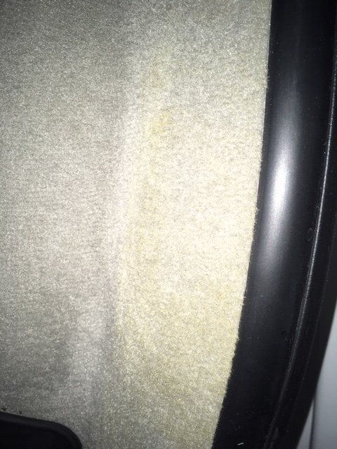

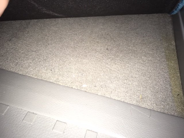

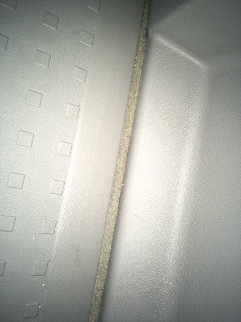

polachris Geschrieben 30. Januar 2019 Autor Teilen Geschrieben 30. Januar 2019 (bearbeitet) Hier mal drei Bilder der Verfärbungen. Auf dem einen der Beifahrerraum oberhalb des Radkastens, also im Fußraum rechts. An der unteren Kante fängt die Fußmatte an. Zweites Bild ist hinter der Sitzkonsole des Beifahrersitz. Drittes Bild ist links neben der Sitzkonsole, Mittelgang. Dort liegt übrigens ein Teppich der Münchener Teppichmanufaktur, also keine Fußmatte. Interessant, dass es fast wie mit dem Lineal gezeichnet aussieht. Auf der linken Seite sind auch Teile verfärbt. Leider habe ich das Thema wohl im falschen Unterforum eingestellt. Vielleicht könnte ein Moderator das mal in Richtung "T6 Diskussionen und Lösungen" verschieben? Das passt vielleicht besser. PS: Edit, wie viel Dreck ein Blitz zum Vorschein bringt You do not have the required permissions to view the image content in this post. Bearbeitet 30. Januar 2019 von polachris Zitieren Link zu diesem Kommentar
bebbi1971 Geschrieben 30. Januar 2019 Teilen Geschrieben 30. Januar 2019 Nun bis auf das letzte Bild (hier kann die Matte aber auch mal weiter links gelegen haben) sind das Stellen, wo eigentlich ungeschützt sind? Somit könnte ich mir vorstellen, dass im Italienurlaub die Türen auch mal längere Zeit offen standen und Sonnen/UV-Licht einwirken konnte. Dieses bleicht nicht immer aus, sondern kann auch zu vergilbenden Verfärbungen in Geweben und Textilien führen. Zitieren Link zu diesem Kommentar
polachris Geschrieben 30. Januar 2019 Autor Teilen Geschrieben 30. Januar 2019 You do not have the required permissions to view the quote content in this post. Das die Türen offen standen kann ich ausschließen. Der Beifahrersitz war gedreht, die Türen blieben daher über ca. 2 Wochen durchgehend geschlossen. Wir nutzen dann nur die Schiebetür. Aber Sonnenlicht ist natürlich generell denkbar. Wenn außer mir sonst noch niemand das Problem hatte, werde ich mich mal an VW wenden. Es wäre natürlich einfacher, wenn jemand genau dieses Problem schon mal gehabt hätte. Zitieren Link zu diesem Kommentar

Hyperion Geschrieben 30. Januar 2019 Teilen Geschrieben 30. Januar 2019 Hallo Polachris Meine Meinung: Ich würde damit zum Freundlichen und nicht mit irgendwelchen Mitteln verschlimmbessern. Der Freundliche fragt sicher, ob Du den Teppich gereinigt hast und gibt diesem Verfahren die Schuld. Ich tippe auch auf Materialfehler. Dein Cali ist noch nicht so alt, also darf dies nicht als eine normale Alterserscheinung abgetan werden. Oder, hast Du den Teppich zuvor (vor Italienreise) schon einmal gereinigt? Durch Reinigungsmittel und Licht können solche Vergilbungen entstehen. You do not have the required permissions to view the link content in this post. Grüsse Nicole 1 Zitieren Link zu diesem Kommentar
Gast Geschrieben 30. Januar 2019 Teilen Geschrieben 30. Januar 2019 (bearbeitet) Ich habe auch einen leicht gelben Streifen an der schmalen Stelle hinter dem Beifahrersitz. Hinter dem Fahrersitz ist nichts. Lässt sich mit dem Spray entfernen. Verschlimmbessern? Damit mache ich sogar die Alcantara Sitze sauber. Empfehlung von meinem Aufbereiter. Bearbeitet 30. Januar 2019 von Gast Zitieren Link zu diesem Kommentar

Flo83 Geschrieben 30. Januar 2019 Teilen Geschrieben 30. Januar 2019 Interessant, genau die gleichen Flecken habe ich auch. Bei der Abholung war ich schon skeptisch warum ich Fußmatten geschenkt bekommen habe, dachte die haben da bei der Übergabereinigung was dreckig gemacht. So wichtig wars mir dann aber nicht, Rabatz zu machen. Mal sehen, wenn es einfach rausgeht, ein weiteres Thema erledigt. MfG 1 Zitieren Link zu diesem Kommentar

Heinzi20 Geschrieben 31. Januar 2019 Teilen Geschrieben 31. Januar 2019 Kleberrückstände von der Teppichschutzfolie. Würde ich tippen. Auf dem dritten Bild der schmale Streifen schaut jedenfalls so aus. 1 Zitieren Link zu diesem Kommentar
