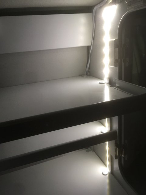

habe mich die Tage mal an die Küchenschrankbeleuchtung gemacht. Ziel war es bei Tür auf Licht an zu machen und Tür zu automatisch wieder aus. Ich wollte unbedingt indirektes Licht haben und auch nicht ewig lange irgend welche Teile anfertigen. Auch wollte ich nicht an der Einrichtung nicht weiter herumbauen.
Ich habe jetzt das Paulmann YourLED LED Strips System eingebaut in warmweiß. Es reicht ein Basis-Set 1,5m - das was im rechten Schrank abgeschnitten wurde habe ich links noch verwendet. Am Netzteil Stecker abschneiden und an der 12V Dose hinten Strom holen (Stripe ist auch 12V). Dann kann man die flachen Anschlusskabel verwenden in verschiedenen Längen und mit Verteiler/Connector. Genommen habe ich das Set, weil man einen Magnetschalter im Zubehör kaufen kann. Alle Kabel und Stribs werden geklebt. Somit sieht das von hinten zwar nicht tot-chic aus, aber mir war nur wichtig von außen nichts davon zu sehen. Alle Kabel lassen sich prima unter der Spüle und dem Kochfeld verstecken. Ich bin zufrieden.
Die Magnetschalter kann man unsichtbar verbauen. Schrank rechts habe ich den Schalter unter dem Schieber rechts hinter dem Aluprofil (Anschlag der Schranktür bei zu) platziert. Rechts habe ich den Schalter etwas schräg rechts oben im Schrank verbaut. An der Tür habe ich nicht den mitgelieferten Magnet für die Tür verwendet, sondern einen eckigen Neodym 20x20x5mm verwendet. Damit fahren die Türen weiterhin sauber hintereinander, was mit dem originalen Magneten nicht mehr funktionieren würde, wenn man den Schalter nicht sehen will.
Für die, die es nachbauen wollen hier mal meine verwendeten Bauteile und die Bilder, die ich fix mit dem Telefon gemacht habe. Hat etwa 1,5h gedauert und hat keine 50EUR gekostet.

Das sieht gut aus. Ich mag diese LED Streifen. Habe damit letztes Jahr erst die Innenbeleuchtung in unserem alten T3 Joker (den Wohnraum, nicht die Schränke) gestaltet.
Was mich an der Schrankbeleuchtung etwas stören würde ist, dass die Beleuchtung dann auch am Tag an geht und so lange leuchtet (und Strom verbraucht) wie die Schiebetüren offen sind oder?
Wäre da eine Art "Hauptschalter" nicht noch eine sinnvolle Ergänzung?
Andererseits, wer lässt schon ewig die Schränke offen stehen.
Gruß Dirk
Die Türen sind ja normal zu, daher meine ich, dass geht so. Wenn du die Innenraumbeleuchtung hinten an machst, mußt du ja auch dran denken die wieder aus zu machen, sonst wird die Batterie leer...
Es gibt für das System noch Touch-Schalter, Schnurenschalter, Touch Dimmer und sogar Dämmerungssensoren, die man vorher mit in Reihe anschließen kann. Das mit dem Dämmerungssensor überlege ich mir noch. Leider ist der fest auf 20lx eingestellt, damit ist das Licht im Schrank wahrscheinlich auch immer an, da ich den ja auch versteckt montieren wollte.

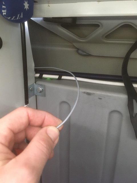

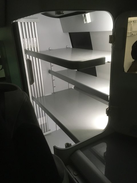

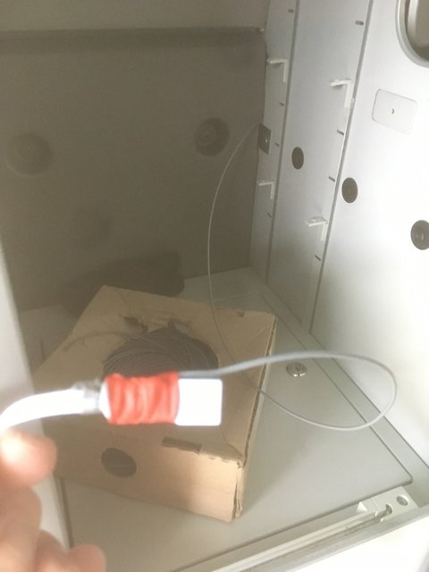

So, habe noch in den hinteren Schrank weiter verkabelt mit einem 5m fertig konfektioniertem Verlängerungskabel für Paulmann YourLED. Habe mit einem "Fädeltraht" zuerst vom Schrank hinten durch die Verkleidung (da war ein Spalt genau so groß, dass das Kabel problemlos durch passt) nach vorn geschoben, so dass ich es vom linken Schrank aus unten hinte dem Kühlschrank greifen konnte. Dann das originale Kabel durchgezogen und noch mit am letzten freien Steckplatz am 4er Connector im rechten Schrank angeschlossen. Magnetkontakt oben in den Kleiderschrank und Stripe noch montiert - fertig! Hat keine 40min gedauert und ich bin mit dem Ergebnis sehr zufrieden. Ist wieder schönes indirektes Licht und man sieht von außen kaum was von den Kabeln im Schrank.
