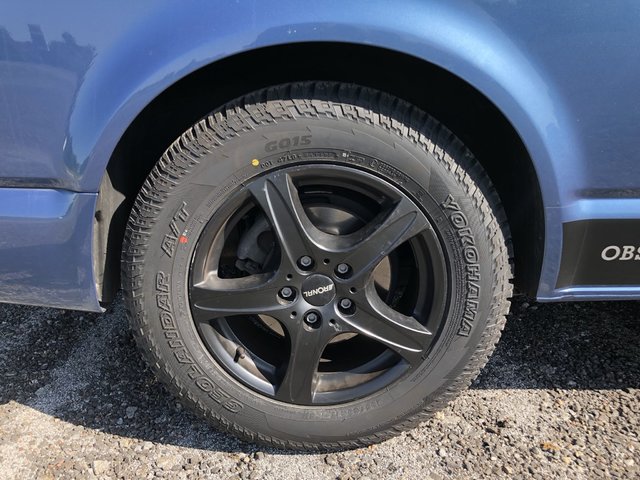

Keine Regel ohne Ausnahme, bei mir wurden die 235/65 R17 AT eingetragen ohne Höherlegung, scheint also auch irgentwie eine Ermessensfrage zu sein. Eine Klärung vorab mit dem Prüfer ist da in jedem Fall sinnvoll bzw. notwendig
siehe hier
Grüße vom Tom

Also zumindest bei mir schleift nichts, klar ist der Platz knapper als mit Serienbereifung. Aber die Höherlegung rettet da nicht viel wenn das die Aussage war. Rechne beim Bild gerne 3-5cm Höcherlegung dauf, wird vom Platz nicht viel besser.
Grüße vom Tom

Auf dem Weg nach Freigericht bin damals ich bereits auf 235/65 17 gerollt  -  aus Neugier habe ich mal die üblichen Manöver gefahren, bei denen der Reifen Fahrzeugkontakt bekommen könnte  -  Fehlanzeige.
Robert
