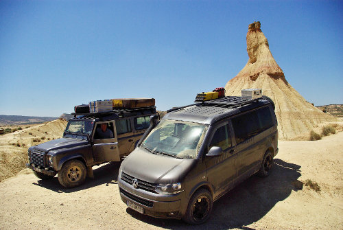

Ich habe letztlich 2 von den Uniko Faltrampen angeschafft und habe irgendwie noch keine gute Idee, wie ich die Dinger auf meinen Rhinorack-Träger befestigen kann. Auf dem Träger befinden sich schon 2 fest montierte Alu-Kisten. Also dachte ich, dass ich die Unikos mit Spanngurten einmal jeweils vor einer Kiste festspanne und dann nochmal quer oben drüber, damit sie nicht weghüpfen. Aber so richtig glücklich bin ich mit der Idee noch nicht...
Ein paar von Euch haben ja auch die Unikos. Wie macht ihr das?

Ich habe das jetzt mit ein paar Rhino Rack Befestigungspunkten, Zurrgurt und einem angepassten Alu-Winkel gemacht. Das scheint mir ausreichend sicher zu sein:

Hallo Ben,
ich habe die Unikos so gefaltet, dass zwei Gewindestangen in der Mitte durchgesteckt werden können. Die Gewindestangen sind mit den entsprechenden Nutsteinen an der entsprechenden Position auf dem Rhino Rack fest verschraubt. Oben dann einfach zwei große Unterlagsscheiben drauf und zwei abschließbare Rändelmuttern, so ist das ganze auch gegen Diebstahl geschützt.
Hoffe Dir geholfen zu haben.
LG
Hallo Eulenspiegelei,
Danke für Deine Antwort, das hilft auf jeden Fall für eine alternative Befestigung. Das obere Foto hatte ich auch schon gefunden, da war mir aber nicht ganz klar, wie das genau gemacht ist.
Beste Grüsse,
Ben
