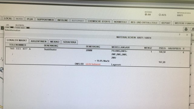

7E5 511 407 A    28mm  ,Gummis sind auch schon dran (140€) , Haltebügel passen die Alten .
Plane ca 30min für das Einbauen auf einer Bühne . Beide  Räder können in der Luft  hängen ,dann ist der Stabilisator entlastet .

Ich plane das gleiche - habe jedoch Probleme  bei Online -  Teilehändlern die richtigen Teile zu finden. Da ich 2 ganz linke Hände habe, soll das dann eine frei Werkstatt machen. Der Meister dort meint, ich soll die Teile selber mitbringen und er baut mir das für 100€ ein.
Kannst du mir da evtl. einen passenden Link zukommen lassen? Wenn ich Tante Google frage kommen zig verschiede Varianten da hoch.
Gruß Gerd
Hallo Gerd ,
hatte die selben Probleme  wie du den richtigen Stabilisator Online zu finden , darum habe ich ihn auch beim Freundlichen  gekauft .
7E5 511 407 A    28mm
Grüße Andy
Vielen Dank Andy - ich versuche dann mal mein Glück.
Gerd
Hallo Gerd ,
schreibe die Händler vorher an , und frage nach den  Durchmesser des Stabilisator.
