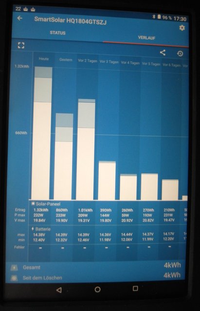

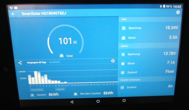

Hier mal die ersten Ergebnisse 4x100Wp Anfang September (101W=Momentaufnahme einer Wolke vor der Sonne)
Die ersten Tage wars bewölkt (niedrige Säulen)
