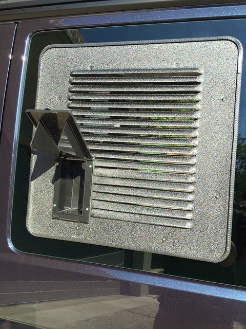

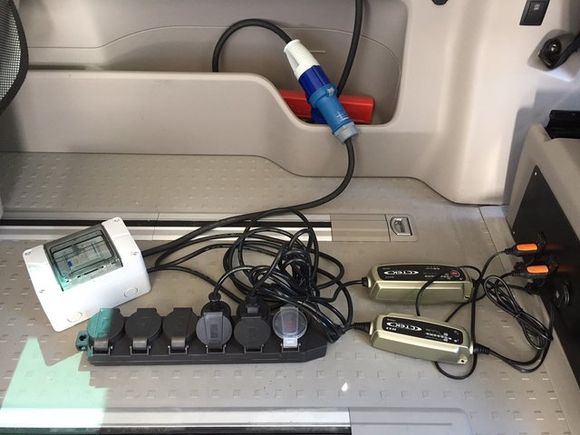

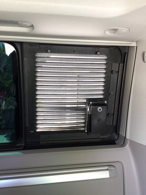

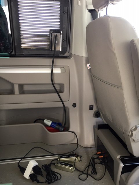

Ich habe sowas selber gebaut. Hier ein paar Bilder:
Die Dose ist aus dem Camping-Handel, dazu einfach ein Kabel abgeschnitten und an die Dose montiert. Die Box mit der FI-/LS-Sicherung (auf den Fotos nicht drauf, weil bei diesem Test noch nicht vorhanden) befindet sich dann im Fahrzeug.
Quinzhee
Edit: Jetzt habe ich auch noch ein Foto mit der Box gefunden:

Innen ist einfach die Box der Steckdose mit dem Kabel wie auf den Fotos 4 und 5 oben zu sehen. Wenn du mir genauer sagst, was du sehen möchtest, kann ich das gerne noch fotografieren.
