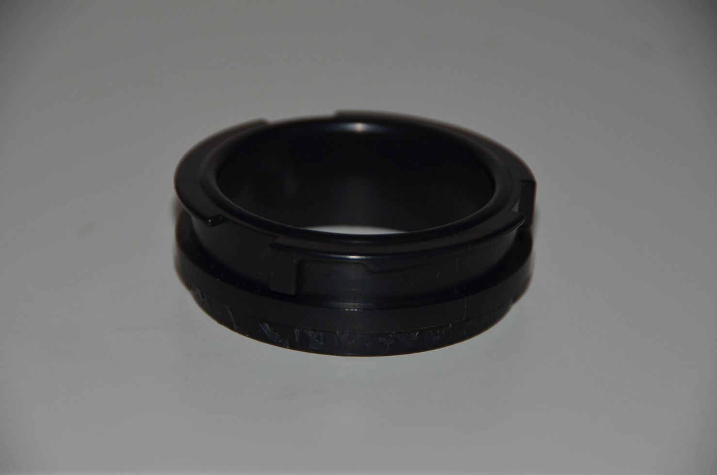

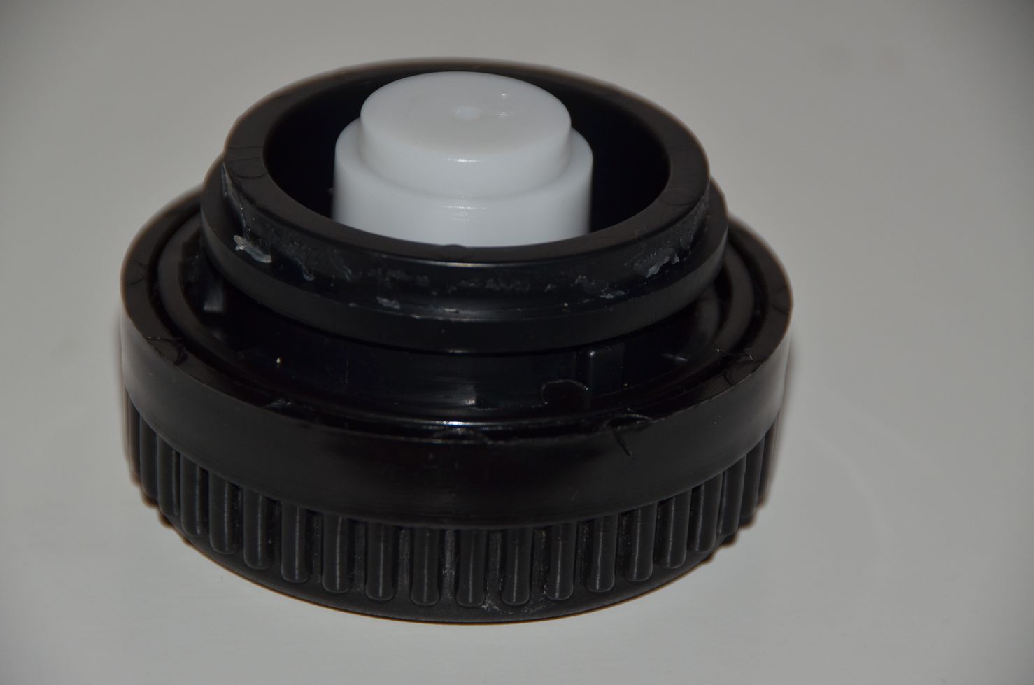

meiner Meinung dürfte langfristig immer nur der Austausch des Stutzens erfolgreich sein. Der neue Stutzen (ab 2007/08) hat im Gegensatz zum alten Stutzen 3 Vertiefungen, in die die Riegel des Tankstutzens greifen (s. Bilder, mit dem alten Deckel). Der alte Stutzen war an den Stellen völlig eben.
Im abgeschlossenen Zustand können die Riegel nicht aus den Vertiefungen raus. Jeder Deckel, der auf einem Stutzen ohne die Vertiefungen sitzt, wird wahrscheinlich früher oder später ins Rutschen kommen und sich öffnen lassen. Bei mir hält auf dem neuen Stutzen auch der alte Deckel (mit Belüftung) bombenfest.
Folkert
