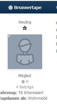

Hallo Brunnertape,
was fährts Du denn? Lt Profil hast Du kein Cali ;-))
Sieh mal hier nach
 Vllt hilft es Dir.
Was meisnt Du mit entladen? Wieviel Volt werden noch angezeigt?
Das es weniger werden in 4 W ist normal.
hast Du in der Steckdose was drin: die ist "an", wenn sie besteckt ist...
Grüße msk
