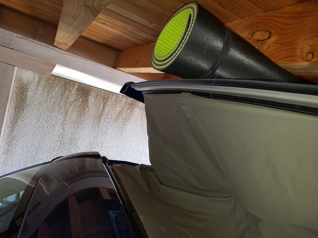

Binou Geschrieben 27. Juni 2018 Teilen Geschrieben 27. Juni 2018 (bearbeitet) Hallo, der Balg bei meinem wurde bisher 130 Mal auf und zu gemacht. Auch bei Sturm und Regen ist er dicht. Allerdings wird das Dachbett nur einfach "beschlafen" und daher gibt es keinen Kontakt von innen mit dem Stoff. Nach den Salz-Sand-Sturm-Attacken auf den Kanaren (er "schmeckte auch danach" beim Test) habe ich ihn mit dem Wasserschlauch scharf abgespritzt. Das Wasser perlte perfekt ab bis auf - nachvollziehbr - an den vorderen Ecken unten. Da, wo der Stoff immer verknittert eingepackt wird. You do not have the required permissions to view the image content in this post. Bearbeitet 27. Juni 2018 von Binou Komische Kästchen im Text Zitieren Link zu diesem Kommentar

Hyperion Geschrieben 6. August 2018 Online Teilen Geschrieben 6. August 2018 Hallo Sabine Ich dachte, der 3-Fenster-Balg passt nicht ans manuelle Beach-Dach? Grüsse Nicole Zitieren Link zu diesem Kommentar
