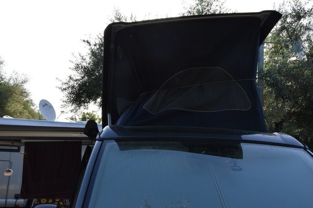

Nachpumpen Aufstelldach mal andersherum
T2-Fahrer
Hallo T2-Fahrer,
Ich hatte im Neuzustand mit meinem aktuellen 5.2 zweimal ähnliche Schräglage. Einmal auch binnen einer Nacht (die erst Nacht, auf der Heimfahrt nach der Abholung...), das andere Mal tagsüber im Hof während des Beladens. Was genau passiert ist habe ich in beiden Fällen nicht so recht mitgekriegt.
Ich habe dann auch mein Service-Center angesprochen, weil ich vor anstehendem Urlaub entsprechend nervös war.
Reproduzierbar war es nicht.
Wir haben uns darauf geeinigt, dass es wohl Luft im System wahr und mit Entlüften durch mehrfaches Betätigen dann auch weg war. Es ist ohne weitere Maßnahmen nie wieder aufgetreten.
Es muss also nicht unbedingt was Ernstes sein - Vorstellen würde ich es aber auch.
Das Thema Zuziehhilfe kommt ja immer mal wieder... hatte ich auch. bei mir war es wohl die Drehfalle.
