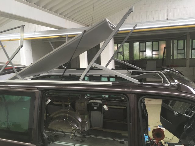

Guten Abend,
der Umbau schreitet voran. Mittlerweile ist das Dach eingesetzt und die Elektronik verkabelt. Es funktioniert alles einwandfrei!
Nur ein Problem habe ich noch: Ich weiß nicht, wohin genau die Wasserabläufe vorne gehen. Ich habe noch kein Loch im unteren Bereich der A-Säulen gefunden. Kann mir da jemand helfen?
Henning
