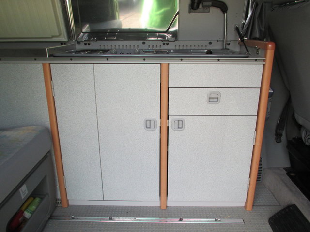

Hallo Katharina,
das war meine Lösung im alten T4. Klavierband längs in der Türe. Hat bestens funktioniert. Die Türe habe ich im Baumarkt auf der Sägewand schneiden lassen. Das war ein exakter gerader Schnitt. Habe leider auf die Schnelle nur ein Bild mit geschlossener Türe gefunden.
Gruß Rudolf

vielen lieben Dank für die Tipps,ihr habt mir sehr geholfen! Die Klavierbandvariante sieht super aus und ist auch etwas, was ich uns zutraue.
