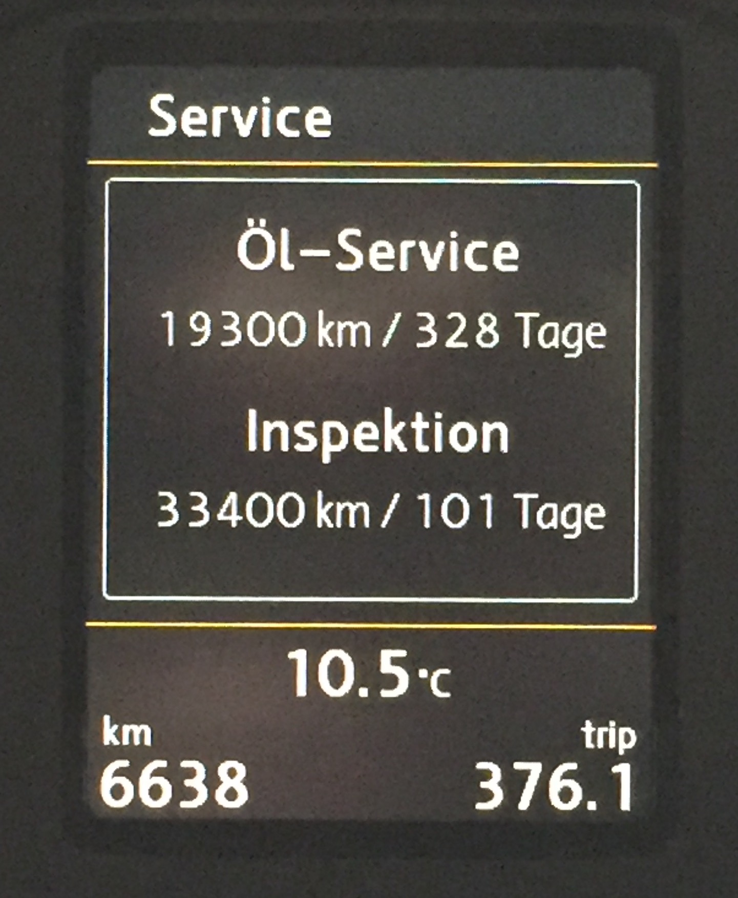

Als ich heute mal in der MFA auf meine Serviceanzeige schaute, war ich doch etwas verunsichert. Da steht, daß meine nächste (erste) Inspektion in 101 Tagen / 33400km fällig ist. Der Bulli (Reimport) wurde exakt am 25.07.17 beim ausländischen Händler angeliefert.
Das würde bedeuten, daß die erste Inspektion nach einem Jahr fällig ist. Das Thema Ölwechsel und Inspektionsintervall wurde hier ja schon in etlichen Freds "durchgekaut", aber ich habe immer wieder gelesen, daß die erste Inspektion nach 40000km bzw. 2 Jahren fällig ist.
Kann mir bitte jemand erklären was da bei mir los ist ?
Lasst Euch bitte nicht von den Ölservice Angaben irritieren, ich hatte bei 6000km einen Ölwechsel machen lassen.

in welchem land sitzt der ausliefernde Händler. Ist es ein Volkswagenpartner?. Vermute, wurde bei Auslieferung (übergabe Inspektion oder beim Ölwechselservice) falsch gesetzt.
2 Jahre ist für Deutschland richtig.
Kann dir der VW-Partner berichtigen. Kann mir jedoch vorstellen, dass er das nicht kostenlos macht. Müsste der ausliefernde Händler machen.

Die vorgeschriebenen Intervalle werden von VW immer mal wieder geändert. Was für dich richtig ist, steht in deinem Serviceplan.

Den Serviceplan solltest du in der Mappe mit den BA finden. Darin sollte ein Aufkleber mit deiner FIN sein und mit etlichen dreistelligen Codes. Darunter wahrscheinlich der Code QI8 oder mit einer anderen Ziffer. Was das bedeutet, steht bei mir auf Seite 2. Wenn ich richtig gelesen habe, sollte der Inspektionsservice (ohne Ölwechsel) beim T6 erstmalig nach 2 Jahren und dann jährlich fällig sein.

Dann kann es ja nur mit dem Auslieferland zu tun haben, daß ich nach dem ersten Jahr zu Inspektion muß ?!

Ich habe jetzt mal in meiner deutschen Bedienungsanleitung nachgelesen, da steht bei Inspektion:
„Nach Service Intervall Anzeige“. Genau wie bei Ölwechsel Service unter Q18 auch.
Ich denke, ich komme um die Inspektion in 101 Tagen nicht herum.

Entgegen der Aussage vorher solltest du dich unbedingt an die Vorgaben halten. Du gefährdest sonst Garantie- und Kulanzleistungen zu verlieren. Der Inspektions-Service kostet bei mir keine 150 €.
Wenn das Fzg. falsch codiert wurde hat das keinen Einfluss auf die Garantie oder Gewährleistung.

Kommt dazu dass scheinbar in neuerer Zeit (ab Modell 18?) kein Serviceplan mehr vorhanden ist. Ich habe jedenfalls keinen und laut meinem Händler sei das so. Also kann (muss) man sich ja ausschliesslich auf die Anzeige in der MFA verlassen?
Hallo Travelstar,
ab Mj 2014 gilt bei QI8
Benziner alle 30000km oder das erste Mal nach 2 Jahren, dann jährlich
Diesel alle 40000km oder das erste Mal nach 2 Jahren, dann jährlich
So, nun müsste man bei dir das Auslieferungsdatum wissen, kann der VW Partner über die Fahrgestellnummer feststellen.
Ich vermute jedoch, die Anzeige wurde beim Übergabeservice falsch gesetzt.
Der Vw-Partner, kann das prüfen, berichtigen. - Vermutlich nicht kostenfrei.
