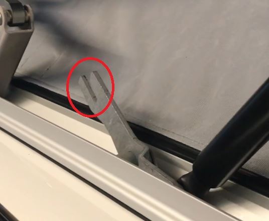

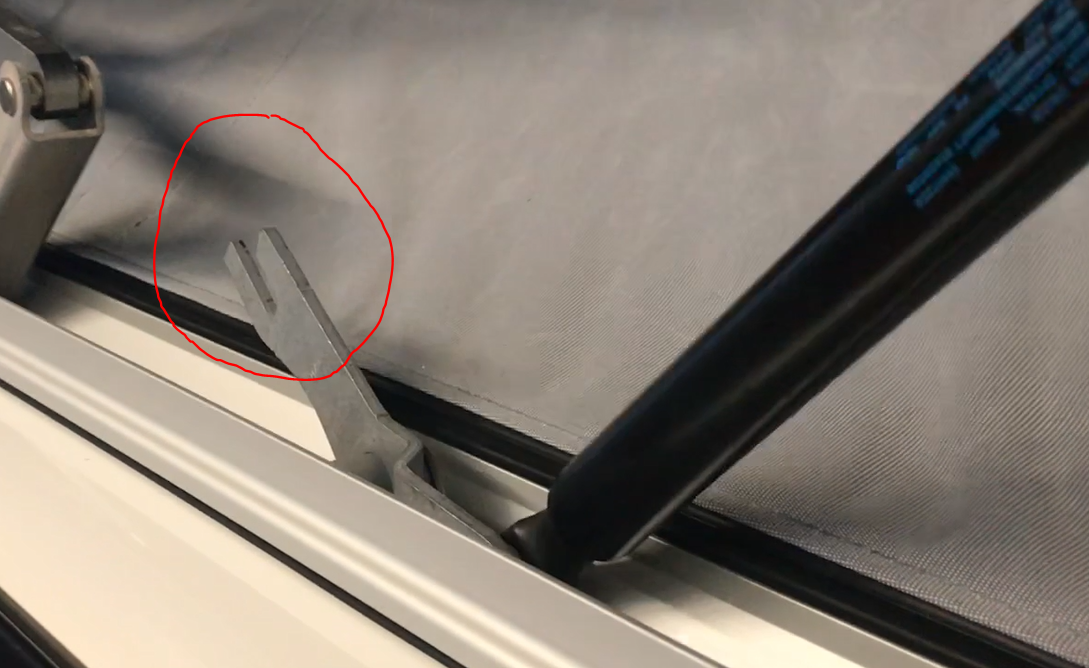

Ich habe es versucht, mehr als 1,98 MB geht nicht...
Es schnappt zwei mal beim Öffnen, und zwar das untere Auflager für den Öldruckdämpfer. Links geht das fließend und leise, rechts hängt es immer bis es dann (wie im Video) laut krachend umklappt. Ist etwas beängstigend...
Das Problem ist auch auf dem kurzen Ausschnitt erkennbar.
Die Verriegelung springt auf einen Schlag plötzlich hoch,
nachdem das Dach schon offen ist.
Da scheint irgendwas zu klemmen.
Zumal es auf der anderen Seite ja scheinbar nicht so ist.
Da ich aber keinerlei Erfahrung mit dem Beach - Dach habe,
kann ich dazu nicht wirklich viel sagen.
Hier sind die Beach - Fahrer gefragt.
Beim Öffnen des Daches muss das Führungsstück mit hochgenommen werden, so dass der Anlenkpunkt der Gasdruckfedern nach unten (Richtung Dachholm) wandert. Kannst Du beim Schließen erkennen, ob das Gegenstück da vernünftig einfährt?
Aber eigentlich: Ab zum Händler, das ist ja nicht Euer Problem.
Moin!
Ich habe die Mechanik gerade nicht komplett vor Augen und leider auch keine Zeit nachzusehen... Ist in der Dachschale ein Stift / Bügel, der in das offene Langloch (siehe Anhang) des "Kipphebels" greifen müsste / könnte? Bitte auf beiden Seiten nachsehen. Wenn das so ist, gäbe es ja eine "Zwangssteuerung" des verzinkten "Kipphebels". Dadurch würde er beim Öffnen des Daches langsam und kontrolliert gekippt werden. Evtl. fehlt der oder ist falsch eingestellt.
EDIT: Der Radlrob war schneller...
T:)m
Ich danke euch allen! Es sieht so aus, als würde beim Schließen alles ineinander greifen, nur beim Öffnen schnalzt die rechte Aufnahmestelle raus und klappt nach unten weg. Beim weiteren Öffnen klappt sie dann wieder nach unten, beides mit einem lauten Schlag. Die rechte Aufnahme ist vielleicht ein bis 2 mm weiter entfernt, so dass das Gegenstück etwas schneller raus rutscht. Ob es wirklich daran liegt, weiß ich nicht. Gehen nächste Woche zum Händler. Viele Grüße!
Es war tatsächlich genauso! Ist repariert.
