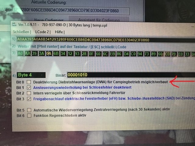

In den VCDS Einstellungen gibt es die Option Deaktivierung Diebstahlwarnanlage für Campingbetrieb.
Mit dieser Einstellung passiert folgendes.
Taster an der B-Säule bei gezogenem Schlüssel und geöffneter Fahrertüre:
Der Schalter leuchtet gelb, solange bis die Türe mit der FFB verriegelt wird.
Innenraumüberwachung, Neigunswinkelsensor und Safelock sind deaktiviert.
Türen können von innen mit zweimaligen betätigen des Türöffners geöffnet werden, die Alarmanlage geht dann los.
Bei entriegeln wird dieser Schalter nicht mehr deaktiviert, die Innenraumüberwachung, Neigunswinkelsensor und Safelock sind dauerhaft deaktiviert, egal wie oft das Fahrzeug ver- und entriegelt wird.
Das erkennt man daran dass nach jedem Entriegeln der Schalter wieder gelb leuchtet.
Erst bei erneutem betätigen des Schalters, bei gezogenem Schlüssel und geöffneter Fahrertüre, wird Alarmanlage wieder komplett aktiviert.
Diese Einstellung finde ich klasse, schön wäre es wenn Safelock immer aktiv wäre.
