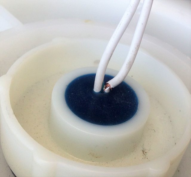

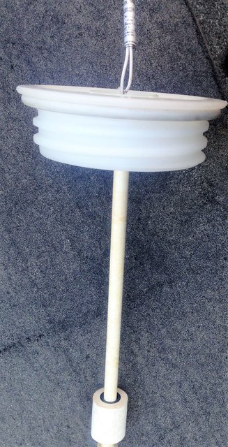

Bernd1000 Geschrieben 28. Juli 2019 Teilen Geschrieben 28. Juli 2019 Hallo Wassertank und Elektronik Erfahrene! Ist mein Wassertank-Füllstandsanzeiger noch zu retten? In der CU blinkt die Balkenanzeige nur noch, so als wenn man den Sensor abgesteckt hätte. Reset der CU hilft auch nicht. Am Sensor ist eines der beiden Kabel beschädigt, aber noch nicht ganz durchgetrennt. Ich habe mit einem Multimeter mal geprüft, ob da noch Kontakt ist. Scheint noch zu sein. Wenn ich den Wiederstand messe, messe ich ca. 600 Ohm, wenn der Schwimmer an einem Ende ist und 6 kOhm, wenn er ans andere Ende geschoben wird. Scheint also noch zu funktionieren. Aber wieso blinkt es in der CU? Kann es sein, dass sich die Wiederstandswerte durch das beschädigte Kabel verschoben haben und deshalb die Fehlermeldung kommt? Seht ihr ne Chance, das zu reparieren? Weis jemand, was das Teil kostet? Danke vorab schon einmal für Eure Ratschläge! Beste Grüsse, Bernd Hier noch Fotos You do not have the required permissions to view the image content in this post. Zitieren Link zu diesem Kommentar
Andre65 Geschrieben 28. Juli 2019 Teilen Geschrieben 28. Juli 2019 Du hast noch die alte Kunststoffversion verbaut. Das Rohr hat sicherlich Risse, durch die Wasser eintritt. Kaufe dir einen neuen Sensor. Der hat ein Edelstahl-Rohr. 1 Zitieren Link zu diesem Kommentar
Bernd1000 Geschrieben 29. Juli 2019 Teilen Geschrieben 29. Juli 2019 You do not have the required permissions to view the quote content in this post. Danke Andre. Hast Du ne Teilenummer? Oder ist das dem Händler eindeutig, welcher es ist? Zitieren Link zu diesem Kommentar
Die 3T Geschrieben 29. Juli 2019 Teilen Geschrieben 29. Juli 2019 Hi ich glaube: Füllstandsensor: 7E7.068.257.A You do not have the required permissions to view the image content in this post. Hatte vor einem Jahr schon die Hilfe von André in Anspruch genommen 😜😂 VG Laurent 2 Zitieren Link zu diesem Kommentar
Calimaso Geschrieben 29. Juli 2019 Teilen Geschrieben 29. Juli 2019 Hallo, ist auch hier behandelt. Ich habe auf diesen Thread hin auch sofort gewechselt. Gruss 1 Zitieren Link zu diesem Kommentar
Bernd1000 Geschrieben 30. Juli 2019 Teilen Geschrieben 30. Juli 2019 Vielen lieben Dank Andre, Laurent und Hangloose69!! Jetzt kämpfe ich damit den alten Sensor aus dem Tankdeckel rauszukriegen. Diese grosse Mutter sitzt total fest....muss mir wohl irgendein Tool dafür bauen... Vielen Dank für eure wertvollen Tipps. Es war ganz an mir vorbei gegangen, dass es da so einen schicken Metallsensor gibt. Mein alter Kunststoffsensor hat zwei kleine Risse, aber trotzdem immer gut gearbeitet, über neun Jahre lang... Danke nochmal!! Zitieren Link zu diesem Kommentar
