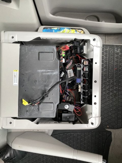

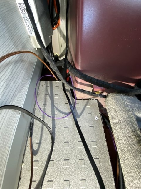

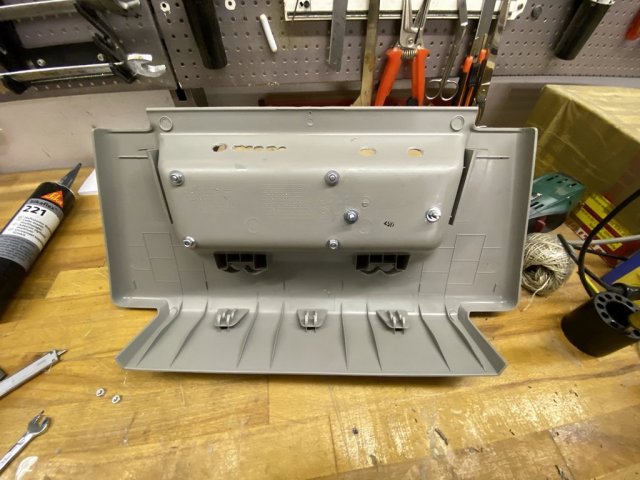

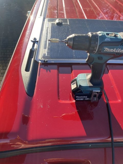

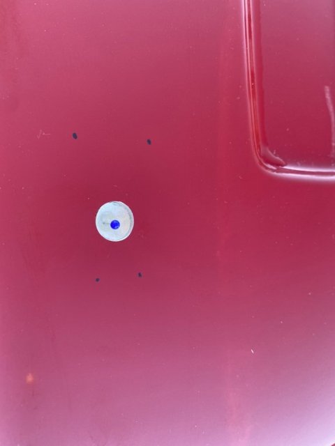

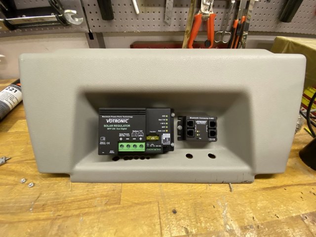

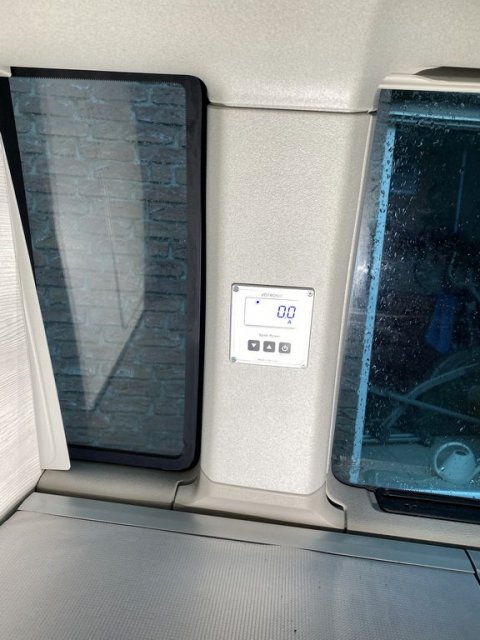

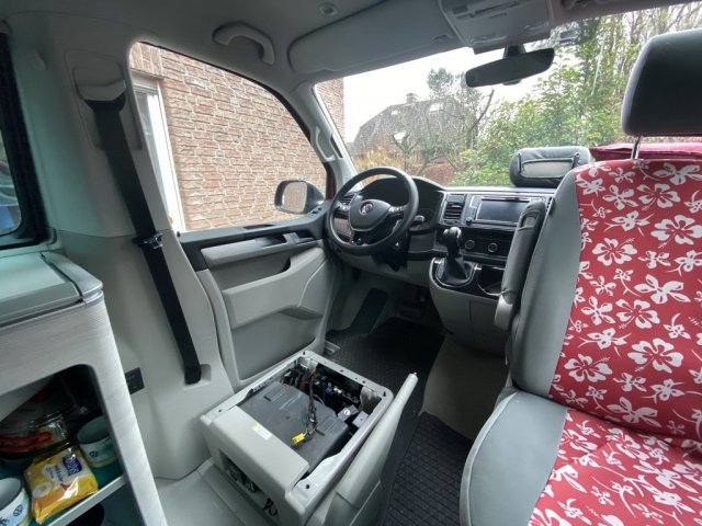

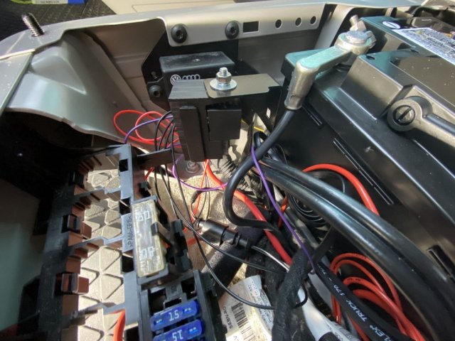

Ich bin nicht sehr aktiv hier im Forum aber wenn ich ein paar Infos brauche suche ich oft auch im Forum. Insbesondere beim der Planung meiner Solaranlage hat mir das sehr geholfen. Da die Installation jetzt abgeschlossen ist, habe ich gedacht ich gebe mal was zurück und teile einige der gemachten Fotos. Eventuell könnte das helfen, falls der ein oder andere auch plant eine Solaranlage selber zu installieren. Die verwendeten Hauptkomponenten sind hier aus dem Shop (Calicap.de), der Bulli ist ein T6 Coast von 12.2017.
Bearbeitet von WolfgangV

Beim T6.1 braucht es nicht den CU Adapter "VWCAMPER CU Solarcontrolmodul Votronic" (ersatzlos, Ladestrom wird korrekt in der T6.1 CU angezeigt wenn + an + und - an Massepunkt).
