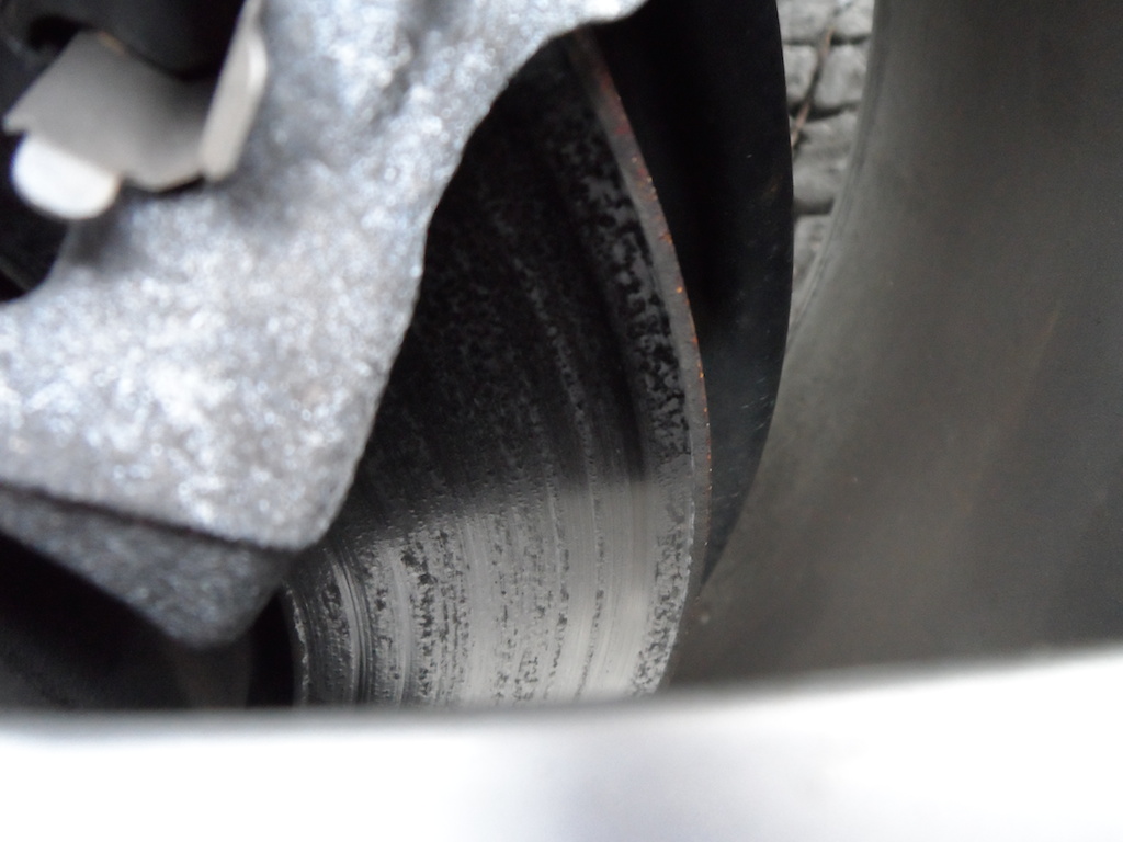

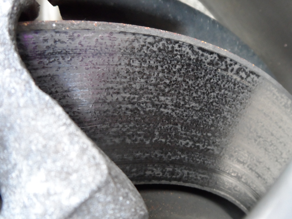

Hallo Zusammen,
hab mir heute die Mühe gemacht & Fotos von den hinteren Bremsscheiben angefertigt:
- einmal nach einer Woche Standzeit:
- dann nach ca. 20km Fahrt (ohne Handbremse zu ziehen):
- und nach ca 40km Fahrt (ein paar Mal während der Fahrt die HB gezogen):
Die Scheiben sind 3 Jahre alt & ca. 24.000km gelaufen, dieses Jahr ist im Juli der TÜV fällig, ein bekannter VW-Mechaniker meinte, das durch zu defensives Fahren, die Bremsen zu wenig genutzt werden & sich dadurch Rostschichten auf der Scheibe bilden, welche man nicht mehr wegbekommt.
Was meint Ihr dazu ?

Hallo Christoph,
das mit den Rost an den hinteren Bremsen ist ein allgemeines Problem im VW-Konzern.
Stahlguß rostet sehr leicht, hat aber den Vorteil, dass er billig ist und sich gute Reibwertspaarungen für Bremssysteme fertigen lassen.
Gerade bei wenig und defensiv fahrenden Nutzern rosten die hinteren Bremsen verstärkt. Werden die Fahrzeuge dann nass in wenig durchlüfteten Garagen abgestellt ist dieser Rostfraß vorprogrammiert. Eine wirklich sinnvolle Abhilfe gibt es nicht (vielleicht die vorgeschlagenen Bremsklötze, kann ich mir aber nicht so richtig vorstellen). Bei nassem Wetter versuche ich dran zu denken, dass, bevor ich das Auto abstelle, die Handbremse kurz schleifen (bei gedrücktem Knopf) lasse, damit die Bremse warm wird. Spätesten nach 4 Jahren muss ich hinten wechseln.
Kann leider keinen guten Tipp geben.
Gruß Charly
Hallo Christoph,
das ist das gewohnt typische "Verschleißbild" an den hinteren T5-Bremsen.
Es hat sich schon eine harte Patina auf die Scheiben gelegt, bei denen die originalen Bremsbeläge nicht in der Lage sind, sie zu entfernen. Das wird auch nicht besser, sondern noch schlimmer. Du könntest auch zig km mit angezogener Handbremse fahren.- Es wird dadurch nicht wesentlich besser.
Ist für einen Versuch mit den Textar EPAD-Bremsbelägen meiner Einschätzung nach schon grenzwertig...
Möglichkeiten:
1) Kennst Du jemand, der die ausgebauten Bremsscheiben leicht (also wirklich nur zart!) überdrehen kann? Dann würde ich das machen und mit den vorgeschlagenen BB versehen. Es wäre echt schade um die BS.
2) Ansonsten wirklich mal die ~€70.- für die BB ausgeben und einen Versuch starten. Bist Du nach 500 km mit dem Ergebnis nicht zufrieden, sind ohnehin neue Bremsscheiben fällig. Dann kannst Du die neuen BB ganz bestimmt noch mit den ebenfalls neuen BS weiter verwenden.
Viel Erfolg!
