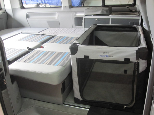

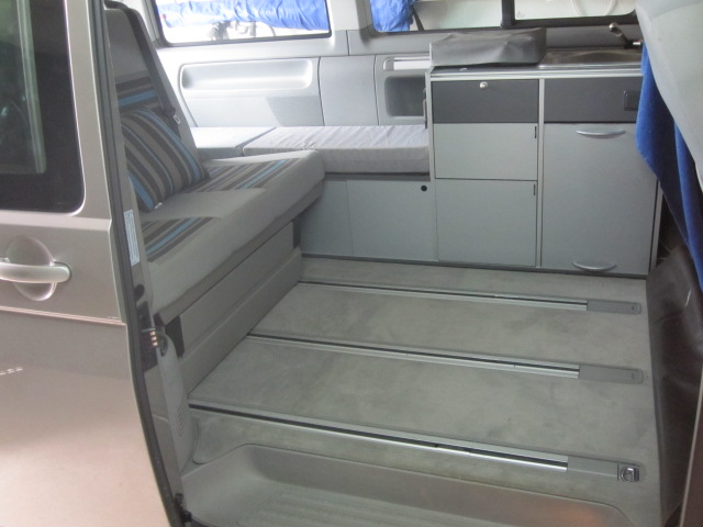

Auf dem folgenden Bild kannst du mal etwa sehen, wieviel Platzgewinn man bei 20cm Verkürzung hat:

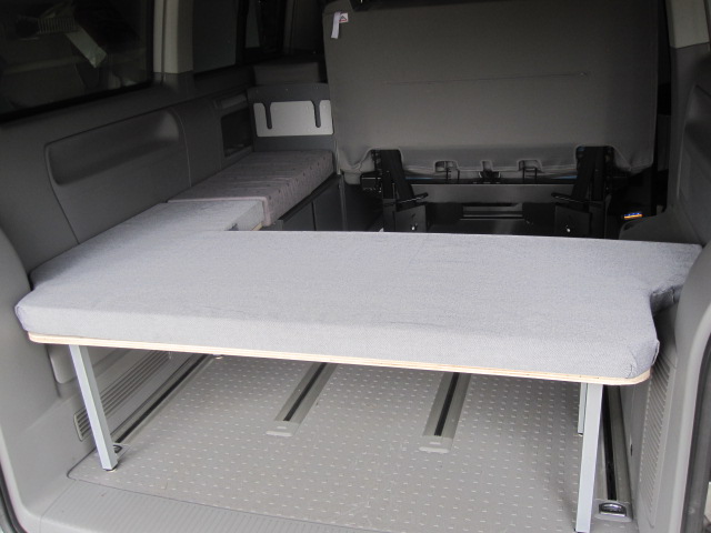

Hier mal meine "Bastel"-Lösung, allerdings für einen Beach.
Brett und Füsse aus dem Baumarkt, Schaumstoff und Stoffrest vom Raumausstatter.
Gruss Jürgen
