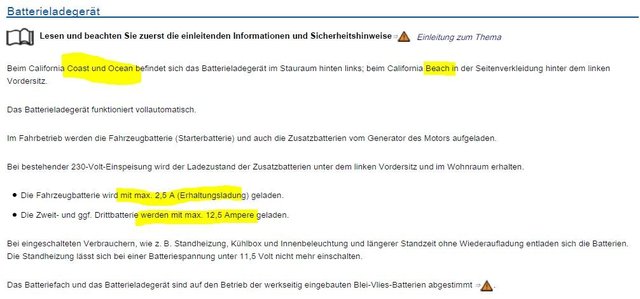

Für mich ist die einfachste Lösung für das Problem, die ich auch verbaut habe, das Trennrelais abzuschalten und so das Ausgleichen mit der Starterbatterie zu verhindern. Für die Versorgung auf dem Stellplatz ist das Landstromladegerät konzipiert. Um autark zu sein, habe ich mir eine Solaranlage aufs Dach gelegt.
