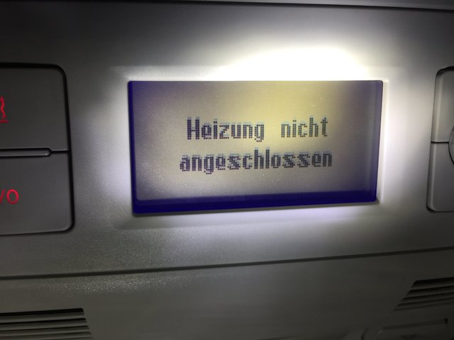

Zur Warmluftstandheizung: So wie es aussieht hast du dir an der CU die Heizung auskonfiguriert, es gab den Trendline ja auch ohne WLZH, daher muss die CU ja beides abbilden. Mangels CU (kein Cali mehr) müsstest du dich mal durch die Einstellungen der CU wühlen, da kannst du irgendwo anwählen, dass du eine WLZH hast.

Danke Jochen. Warmluftstandheizung funktioniert wieder.
Angeregt durch Deinen Hinweis bin ich nochmal in die Garage und hab rumprobiert.
Die Heizung sprang dann problemlos an, nachdem ich zunächst die CU mit dem linken unteren Druckknopf angeschaltet hatte.
Bisher war es allerdings so, dass ich nur auf den oberen linken Druckknopf drücken musste - und sie lief.
Da kam dann jetzt der og Hinweis - "nicht angeschlossen".
Egal - es wird warm im Bus.
Bei einer Aktion wäre ich natürlich dabei - hab nur eine Garage, wir brauchen wohl eine Bühne - schaun mer mal.
Nochmals danke, großartiges Forum, auch 2019. Grüße - Dirk
