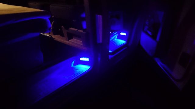

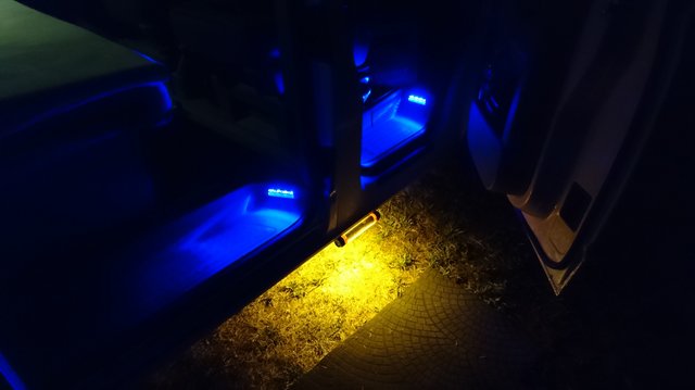

Hier mal noch blaue LED als Trittstufenbeleuchtung in Aktion da ich im Netz vor dem Kauf keine gefunden habe 🙂... Unten klebt eine powerbank mit einstellbarer
LED. ..
Michi

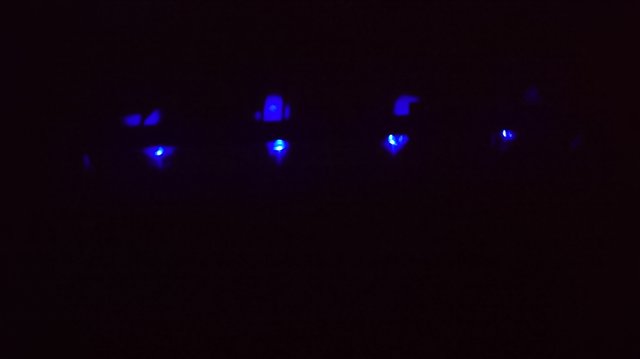

... Und hier die nicht abschaltbar "gedimmte" Variante...
Ich habe heute mal meine blaue LED Trittstufenbeleuchtung gemessen.
LED an: 92 mA
LED "aus": 0.000 mA
Trotz des gedimmten Lichts ist kein Stromfluss mit meinem Messgerät messbar. Die Werte beziehen sich auf die 4 LED einer Trittstufe zusammen.
Aus meiner Sicht gibt es also keinen Handlungsbedarf.
Michi
Bearbeitet von T5MICHI
Ähm, was mir gerade einfällt: Wenn die Originalleuchtmittel drin sind und die Beleuchtung über das Stg nach Zeitablauf abgeschaltet wird, dann dimmen die doch runter anstatt sofort komplett abzuschalten, oder? Ich denke, dass das der Grund dafür ist. Die Beleuchtung wird nicht abgeschaltet, über Relais oder Thyristor oder was auch immer, sondern auf "0" gedimmt. Auf "0" aber in Bezug auf die Originalleuchtmittel.
Robert
Klingt logisch aber dann müsste doch der Dimmer dauerhaft den Strom fressen und in Wärme umwandeln oder nicht?
