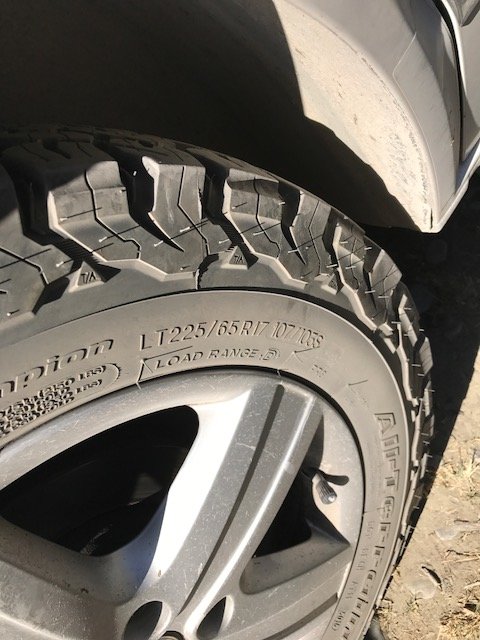

Servus,
hat das jemand eingetragen? sind ja nur 25 KG Traglast weniger... müsste ja eigentlich gehen oder?

Hi Andi,
das hab ich mich auch schon gefragt und noch keine Antworten gefunden. Ich nehme an es zielt in Richtung BFG AT KO2?

genau...
gesehen in Albanien auf nem cali... allerdings auf nem beach...
245/70R17 geht auch allerdings mit radlaufausschneiden ect... :confused:

Und zu deinem Bild: Der Geschwindigkeitsindex "S" ist zu checken. Ich dürfte mit eingetragenen 185 km/h, statt der eingetragenen "H"-Reifen (210 km/h) auch problemlos "T" (190 km/h) fahren, "S" (180 km/h) nur mit Einzelabnahme.
Schau mal in deinen Schein.

Hallo Andi,
frag mal hier an
- die verbauen den KO2 in deiner genannten Dimension auf diversen T´s.
Speedindex passt S... Hab ja nur den kleinen Diesel :D

Sodala,
Hab mal kurz beim TÜV nachgefragt, es geht bei meinem, allerdings müssten dann die Papiere geändert sowie der Tacho erneut angeglichen werden.
